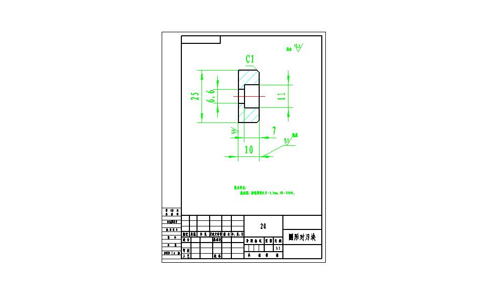

 楼主| 发表于 2007-11-3 14:44:56 | 显示全部楼层 来自: 中国江苏南京
哪位朋友能截个对刀块的图来看看呢,实际中没看过。
发表于 2007-11-4 19:30:25 | 显示全部楼层 来自: 中国江苏镇江
对刀块有圆形对刀块、方形对刀块、直角对刀块和侧装对刀块
: H% g6 P* @5 Q! z4 A5 A我截个圆形对刀块的图给你看看
1 r$ @9 Q% V  ]  N4 m& V  k一般的机床夹具手册都会有
' a' y( G' Y5 e) T
渔樵 + 2 应助
发表于 2007-11-5 08:25:11 | 显示全部楼层 来自: 中国江苏南京
方形对刀块和直角对刀块有什么区别啊
发表于 2007-11-5 09:11:55 | 显示全部楼层 来自: 中国山西太原
1 起钻孔时定位作用,不让钻头往任何方向偏移,此套磨损后可以更换。
* C( c1 t6 d0 A8 y6 V2 对刀块是使刀具找正的靠板,就是刀具找正的参照物。
