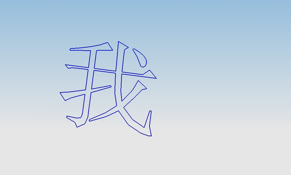

! Z: a: s  j. U) t  I& y$ `2 L, I0 Dug 里怎么做单线体汉字请高手指点
 楼主| 发表于 2007-11-3 00:03:39 | 显示全部楼层 来自: 中国贵州贵阳

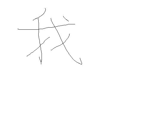

我要做成这样的单线体

 楼主| 发表于 2007-11-13 19:05:11 | 显示全部楼层 来自: 中国贵州贵阳
还是一样的空心汗字啊+ Y4 e! K7 Z+ D7 ^: Y; h/ _

 楼主| 发表于 2007-11-14 05:16:22 | 显示全部楼层 来自: 中国贵州贵阳
[quote]原帖由 听雨轩 于 2007-11-13 19:24 发表 http://www.3dportal.cn/discuz/images/common/back.gif
+ V4 f3 v5 X& `; ^& h: u! s% t字体选成modern- y8 v- h6 Z, S9 G6 L1 ^
我都做出来了 3 g0 Z7 N8 v" Z$ o& D
你能贴个图出来吗?

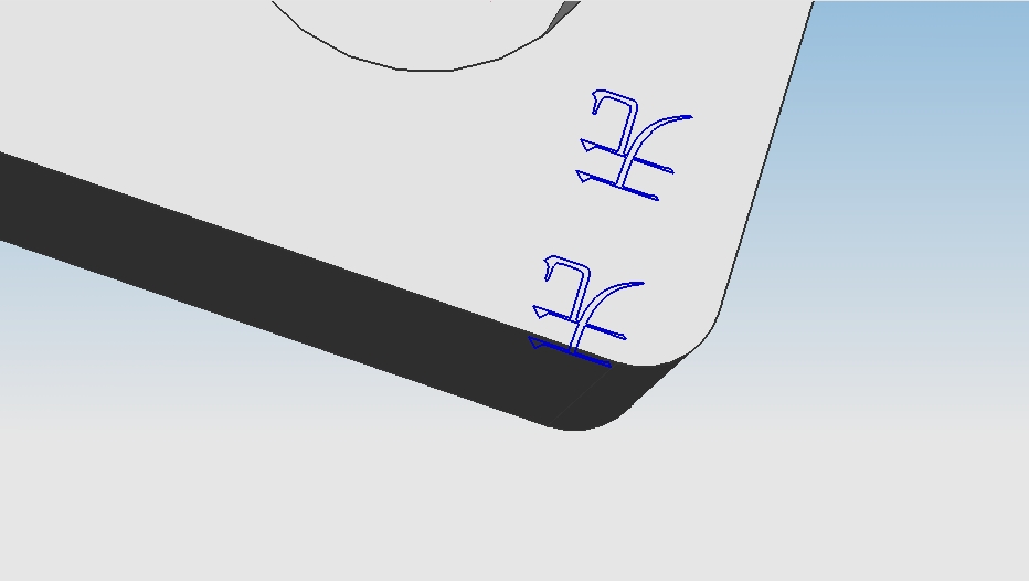

发表于 2007-11-14 09:31:08 | 显示全部楼层 来自: 中国山东威海
modern在对付英文字母时候,可以是单线
0 D/ K$ L6 u: X但是在输入汉字情况下,却还是双线的
% }) o3 k  S3 i& K) b这是我得结果,不知道上边的做出来的是否是只是输入了英文而已
发表于 2007-11-20 17:38:43 | 显示全部楼层 来自: 中国广东广州
原帖由 艾尔 于 2007-11-14 09:31 发表 http://www.3dportal.cn/discuz/images/common/back.gif  @+ B. y! ^2 S* p% g
modern在对付英文字母时候,可以是单线  z) Z5 g$ ^# C
但是在输入汉字情况下,却还是双线的7 f0 Q! Z9 }) U6 J3 }
- {4 S# z3 k* t% R7 J1 v
% o1 ~6 n) _5 l! p. n( i是的,我也是这样,不知道楼上的兄弟,是否说的可以,也是写的是英文??
