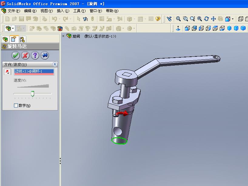

- d& b- }" g6 w. L# d9 z1、选择旋转马达后,没有动画反应;, [! @" J' v- ^! D* V
2、只是将装配图进行存盘后,不知在别人的电脑中是否还能打开。! ^2 T) x' w% g- W% l7 B
有哪位老师给指导一下,先谢谢了。

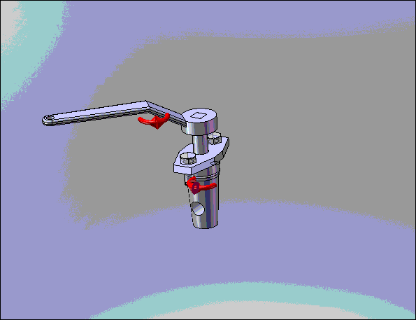

旋转马达后跟着要计算 1.JPG ,然后才能运行 2.jpg 模拟.
发表于 2007-11-3 09:33:14 | 显示全部楼层 来自: 中国江苏常州
打不开你的图,还有一个原因,马达有个很麻烦的问题,就是如果你的零件有干涉它就无法计算了!你检查下看。

谢谢楼上几位的帮助,谢谢hahap老师的指导,我确实不知还要通过计算,现在明白了,把图发上来再次感谢大家.
