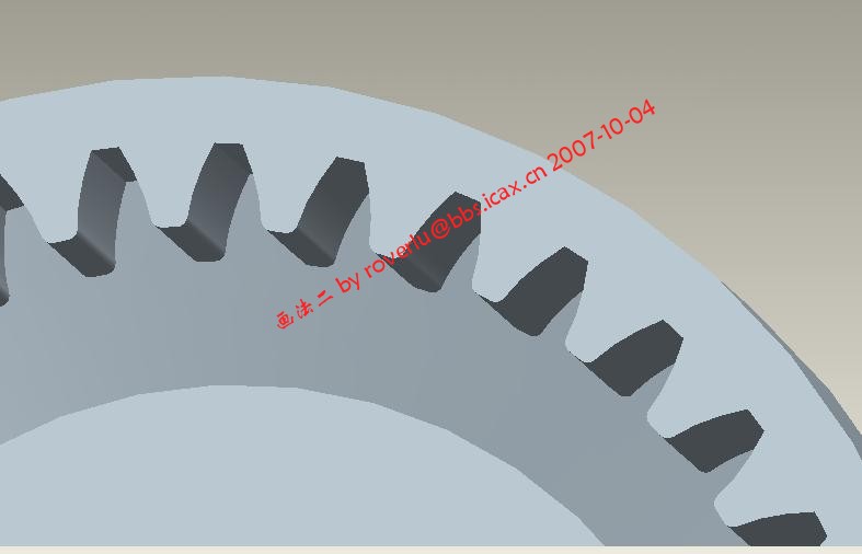

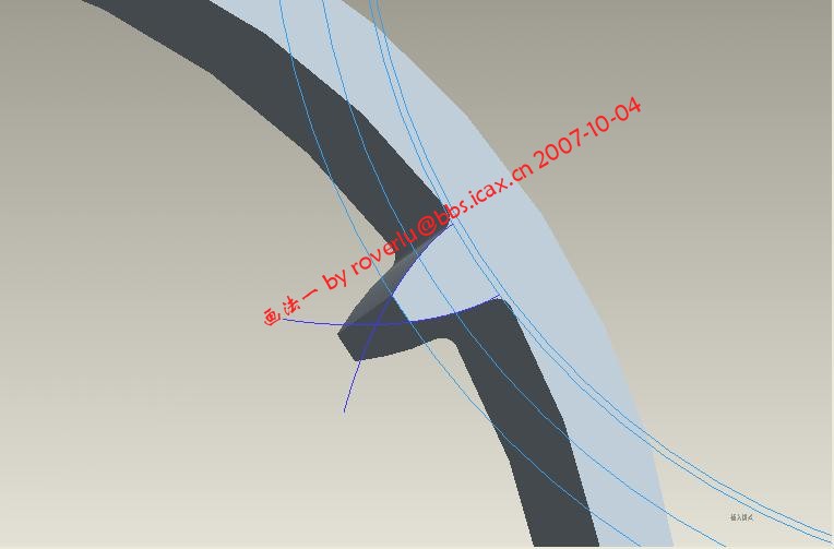

近设计有涉及到行星齿轮,在画内齿轮的碰到一点问题,参考以前的别人内齿轮画法,发现有两种,如下图.不知那种才是正确的, 网上下载的齿轮大全内齿好象是第一种画法,内齿轮的齿形应指的是凹下去的那一部分。请高手指点一下!

第二种为内啮合圆柱齿轮的齿形

不知道你有注意到插齿刀的齿形没有,应该是与第二种比较接近.

一般用的内齿圈的齿形都是第二种形状,设计手册上列的内齿轮的计算公式都是针对第二种的,所以应按第二种齿形设计。
发表于 2007-11-4 11:39:18 | 显示全部楼层 来自: 中国福建泉州
第一种是外齿轮的画法,而第二种才是内啮合齿轮的画法。

用一个圆柱和一个外齿轮求差得到内齿轮的方法是错误的。

因为生成内齿轮渐开线的基圆在齿外,第一种错了第二种有道理。
3 Q- S" h6 V3 Q你也可以用一个对应的外齿轮切一个圆柱剩下的就是内齿轮了。

最近在毕业设计  第一种正确   第一种是内齿轮取了外齿轮的齿形  第二中是用外齿和圆柱体布尔运算得来的,我用这种画过,楼主注意第二中的齿形,根本不是渐开线,内凹的
发表于 2009-4-1 20:30:10 | 显示全部楼层 来自: 中国浙江宁波
又翻了下书,形状应该是第二种的,不过这种布尔运算也有一定问题。。。

肯定是第二种拉,内齿的齿廓是凹的,从渐开线的基本原理上解释,也应该是凹的!!!!!

齿形应该是第二种,可以参考机械设计手册。但不是简单的布尔减法运算。
