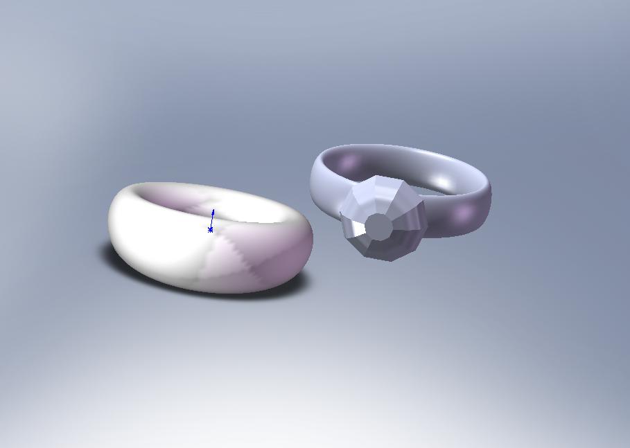

我在一个零件图中插入另一个零件为什么另一个零件图中的颜色和字都没有了!还有怎么能旋转第2个零件的摆放位置呢!: v# J. B# v! _3 P

什么字啊??颜色你可以重新改的啊?在你插如零件的时候有个“约束”,你可以通过他来定义你需要的位置。现在你也可以重新编辑这个特征。还可以用“插入”——“特征”——“移动/复制零件”命令来移动旋转这个零件。
发表于 2007-11-3 09:34:53 | 显示全部楼层 来自: 中国江苏常州
钻石里的字你没有拉伸吧??如果是只是草图特征是不会带进来的~

# _; g4 n3 q9 a$ r' c: L* ~4 K: f插入的零件有2部分可是只能选整体啊!插入就拆不开了么?

什么叫两部分啊?是两个实体吗?插入既然是零件,那肯定是把整个零件全带进来了,如果是两个实体的话,你可以在插入之后将不要的实体删掉。

不是啊!2个那个钻石是画上戒指上的!但是要选就全选了不能单以选择钻石!谢谢帮忙啊!
