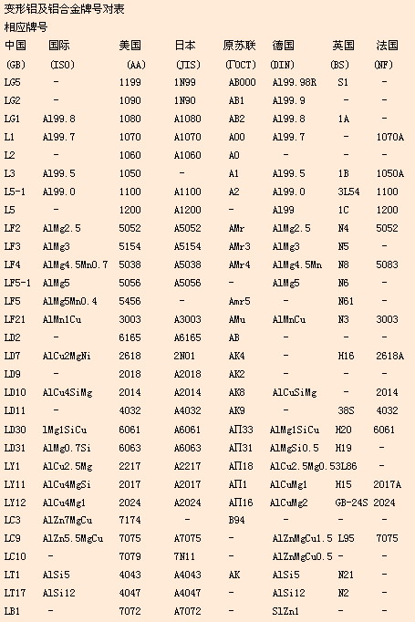

请教各位大大,有知道2618A是什么牌号的铝合金吗?我只查到2618是国内新牌号,但是没有找到有2618A。有知道的请指教!如果知道他对应的美国牌号最好

2618原来为LD7. 2618a为英国材料牌号

! V5 J0 ~: {) T& d+ d2618A% e! P6 H6 d& Y, i; r8 r! i3 f
  E4 f. C% z% C: m; w. \# ~
EWAA  0.15-0.25max 0.9-1.4 1.8  -2.7     0.25 max      1.2-1.8 0.8-1.4 0.15 max  0.20 max  0.25+Ti max  0.05 0.15 max

2618A是法国牌号,对应美国牌号2618. Please find in the following table:

谢谢2位的指导!资料顺便收了 谢谢
