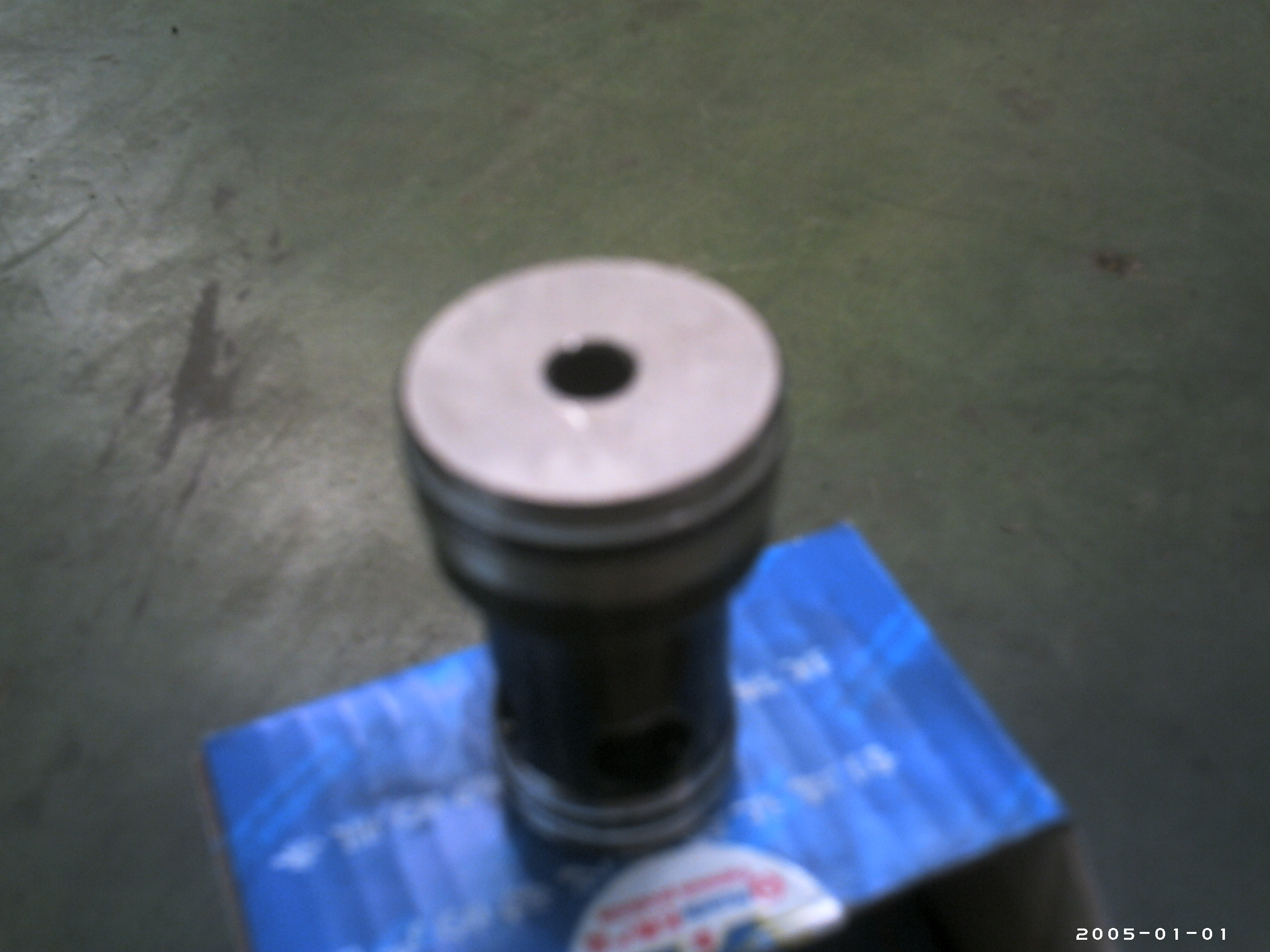

看看第一张照片上的这种插装阀,这个是个25通径的,我们公司以前用的插装阀在阀套上都有一个O形圈来密封的,这次换了家买的这种的,好像跟标准的不一样,因为我们的盖板都是平板的,压紧阀套上的O形圈来密封,这次买的这种的不知道是什么标准,怎么用啊?是不是在盖板上增加一个O形圈的槽就可以了?请用过的说说.多谢了.第一张照片使我们这次买的,第二张照片是我们以前用的.

1.楼主最好跟供阀的厂家或供应商联系一下,看他们是怎样使用的,我感觉
) ?- o- @  v! p; W- M       第二张照片的阀做的比较合理,毕竟阀上好挖O形圈槽。
( z2 [4 A3 o( n% X    2.从这个图上看,端面必须要密封的不然就漏油了。如果楼主确定两者的功能; X2 j' _( D# L: E4 h
        和安装尺寸一样那肯定要在盖板上挖O形圈槽,加个O形圈了。
发表于 2007-11-4 14:32:59 | 显示全部楼层 来自: 中国北京
上面的有它的用意,因为阀套里有一个弹簧,上面的盖板一当弹簧座使,二保证开启压力,三降低噪声。
2 U; A' ?$ K- F. A* h5 i% v5 M2 |这种孔的尺寸和另一个的不一样,深!- X# I1 {; o" [1 ^4 v
楼主还需要再买一个配套的盖板
发表于 2007-11-4 15:57:03 | 显示全部楼层 来自: 中国辽宁沈阳
第一张照片配套的盖板应该有一个凸头吧
! \% r  b0 y1 k8 |2 U+ j平的应该不能用3 }) [" c6 r. X- B9 Z! z  M
通常盖板和插件应配套使用
( X8 j' M8 o1 I5 V; Q/ T% D通常不能通用
发表于 2007-11-4 20:24:28 | 显示全部楼层 来自: 中国江苏南通
楼主:你买的好像是华德的产品吗? 这种插件盖板要重新加工! 再加一道密封圈槽!
4 K! E( u7 h2 X7 u5 n; f$ _1 d    第二个照片是力士乐新结构插件! 插件带密封圈!  盖板不需要密封圈槽!
 楼主| 发表于 2007-11-6 12:48:03 | 显示全部楼层 来自: 中国广东江门
各位都是高手了,多谢大家了,都是火眼金睛,我的第一张照片就是华德的,原来我们没用他们的,后来想用一下,结果没想到给我们平常用的不一样.这样改起来好麻烦,以前的很多东西都不能用了.这种盖板做起来也麻烦,不知华德为什么不改进他们的设计,这种设计不知有什么好处?
 楼主| 发表于 2007-11-6 13:08:22 | 显示全部楼层 来自: 中国广东江门
我已核对果,插装件的孔是完全一致的,具体这种插装件的盖板应该怎么做,还请用过的朋友说说.
发表于 2007-11-6 13:13:57 | 显示全部楼层 来自: 中国北京
这是威格式型插件,CVI-NG25型的,端盖上有密封装置。如需要具体的密封形式请发你E-mail给我,我的是houym918@163.com
