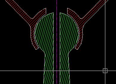

发表于 2007-11-6 16:53:09 | 显示全部楼层 来自: 中国广东汕头
这只是大概,上面的产品要分两半做,间隙、线孔看着办

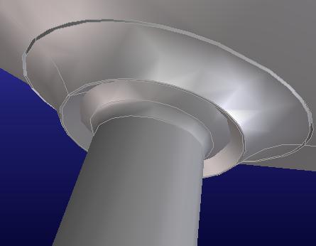

 楼主| 发表于 2007-11-6 17:15:31 | 显示全部楼层 来自: 中国台湾
謝謝三樓的樓主, 今天我有跟客戶討論, 我是用球型上面有一彈性彈片壓著,球周圍用塑膠抱著,
/ w) F( ]6 N! ~& @; F0 U對上面的結構也是分開做, 客戶認為由於塑膠成型問題,會有問題,無法實現1000次以上的效果,因為產品壽命定為3年. 謝謝樓主替小弟分憂.
