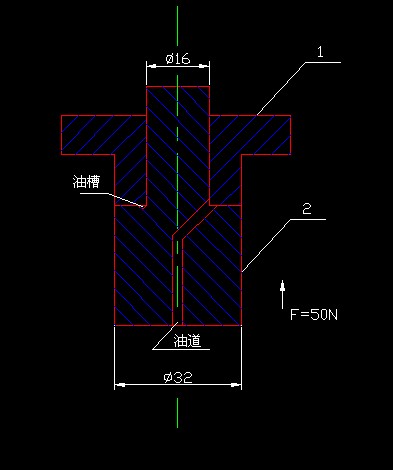

如下简图,件2为40Cr,表面硬度HRC48,以中心线为轴旋转,转速为1500 r.p.m,并有向上力F,磨擦面有油润滑
  t$ u2 p4 V/ z- t6 ^; V/ K件1固定不动,问件1用什么材料好?

件1最好是用锡青铜铸造成型,或是粉末冶金压铸成型。目的是润滑性能好,易更换,不损坏件2。

我认为铜基材料均可。锡青铜更好些,价钱也贵些。

件不大,用锡青铜的型材加工即可。! V9 a% Q5 T) J( b( I& g
因速度较高,如果机构允许,可以考虑使用止推轴承。

件1原是粉末冶金压铸的,效果也不错,现在改成了锡青铜(磨擦面的一部分),正在试验中,不知寿命如何。由于空间的局限性,没采用止推轴承。; R/ l8 t/ G/ q& Q) ~* J: l. K) p  z

件2用铸锡磷青铜ZQSn10-1,或用铝铁青铜ZQAl9-4更耐磨,寿命更长一些。
