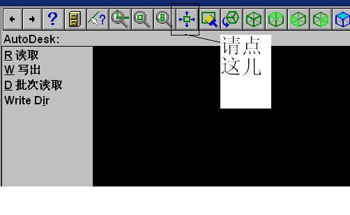

我在Mastercam x上打开AutoCAD的dwg格式文件,结果是一片空白,请问楼主怎样解决
发表于 2007-11-3 17:31:59 | 显示全部楼层 来自: 中国江苏徐州
不可能吧!我可以的啊!不过auto cad是2005
发表于 2007-11-3 21:22:26 | 显示全部楼层 来自: 中国湖北武汉
导入autocad文件后,点击适度化.

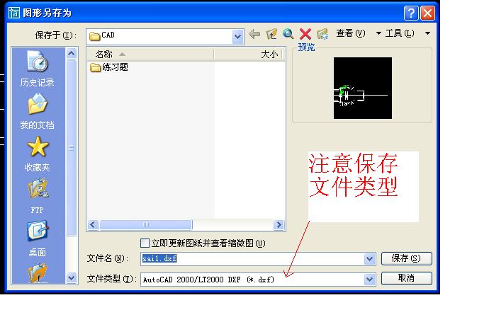

有可能格式不对你可以试一下2000dwg格式

由于版本的问题可以用以下方法:可以先在cad中转化为dxf格式,然后导入mastercam即可。

CAD2000直接可以打开,转换版本就可以了
发表于 2008-4-5 09:25:30 | 显示全部楼层 来自: 中国辽宁大连
DXF
先转DXF,再用MC读

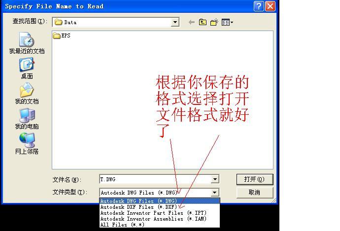

档案→转换→AUTODESK
+ I3 _, J; g% @2 |! Z用autodesk 转换DWG图档即可

提醒大家注意下,,MC9.1只能读取CAD2000以前版本的文件,高过2000版本的保存的时候请先保存为2000版的格式,至于DWG,DXF都可以。接着在MC主菜单里依次点File→Converters→Autodesk→Read File就会弹出打开文件对话框了。选择你要打开的文件对应的文件类型。打开后如果看不到用显示全部就看到了
