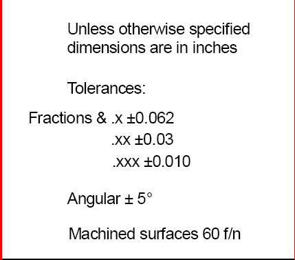

今天在图纸上看到这样一句话:Machined Surface 60f/n 不知道是什么意思。哪位高手请教一下。是在图纸的未注公差栏里面的一句话。

发表于 2007-11-13 21:03:31 | 显示全部楼层 来自: 中国江苏扬州
哪国的图纸?
发表于 2007-11-13 21:58:10 | 显示全部楼层 来自: 德国
应该是指切削速度,给出图看看。

发表于 2007-11-16 15:07:10 | 显示全部楼层 来自: 中国江苏南京
把图纸传上来,看一看就清楚了

 楼主| 发表于 2007-11-26 14:14:29 | 显示全部楼层 来自: 中国江苏常州
应该是切削速度,这个也不是什么“变态”要求啊,压力容器对切削刀痕提出要求也是正常的。我把图纸上的原话附上了,请各为高手指教啊。
