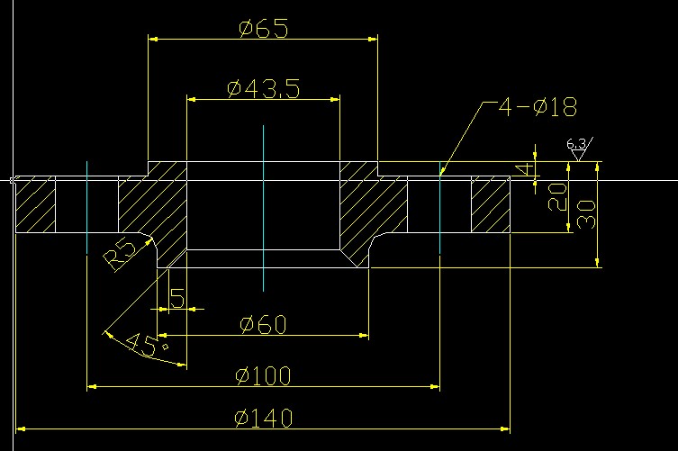

在UG5.0工程图中是否有引线标注,如下图中标注孔的方法,应该有吧,但我在菜单及工具条中就是找不到,请各位高手帮忙指点一下.# k9 K" I9 v0 f; a% l% C. h

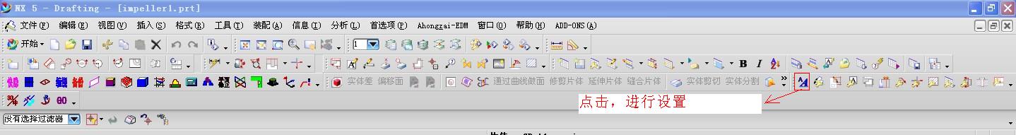

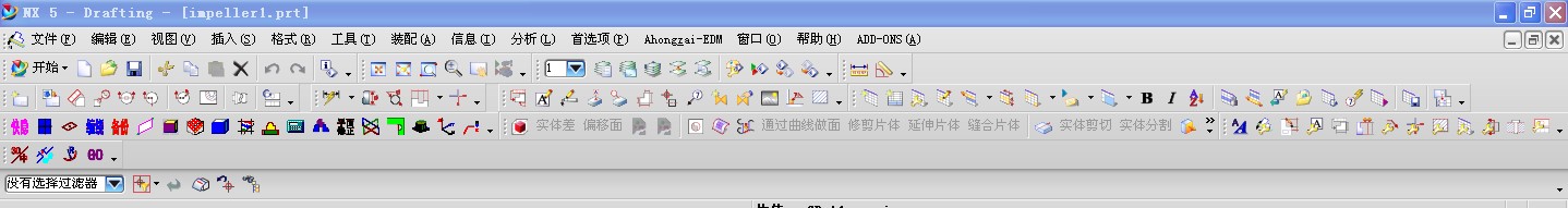

工具条显示如下图
发表于 2007-11-4 08:05:53 | 显示全部楼层 来自: 中国黑龙江哈尔滨
按图进行设置

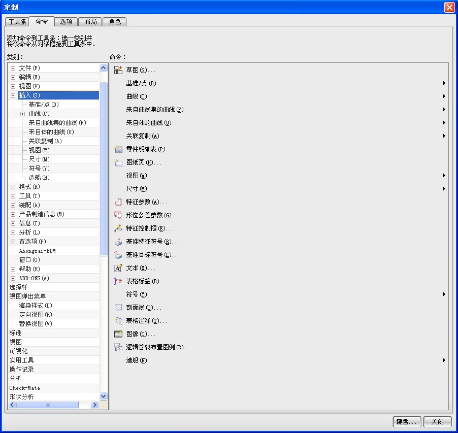

 楼主| 发表于 2007-11-4 10:27:41 | 显示全部楼层 来自: 中国安徽合肥
大哥,我在定制中仍找不到注释编辑器呀.55555,在什么地方?能贴个图吗?
 楼主| 发表于 2007-11-4 22:05:53 | 显示全部楼层 来自: 中国安徽合肥
回复 4# 的帖子
谢谢,按你的方法已解决,原来注释编辑器在5.0中叫"文本",而且界面与前面版本不同.以前没有按着MB1拖动,所以没有拉出引线,这回知道了.非常感谢.
