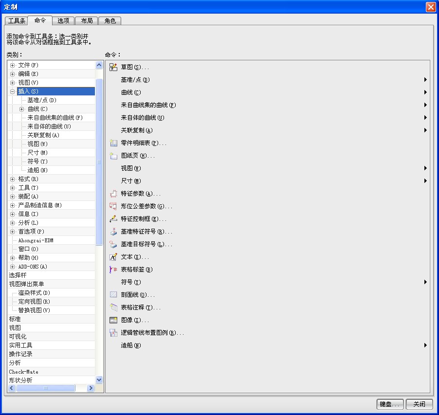

看UG3.0的教程里工程图模块中,在插入菜单中有Annotation Editor(注释编辑器)菜单项.但我在5.0版本中怎么没有啊,是我没找到,还是就没有呢?( X9 k/ K' \" v0 d5 C
还有Insert----Ordinate Dimension(坐标尺寸),怎么也找不到呢?请各位大侠出手相助,在此先道一声谢谢.
发表于 2007-11-4 07:55:31 | 显示全部楼层 来自: 中国黑龙江哈尔滨
选择自定义,自己添加
 楼主| 发表于 2007-11-4 10:32:28 | 显示全部楼层 来自: 中国安徽合肥
大哥,我在定制菜单中还是找不到注释编辑器和坐标尺寸命令,我的菜单项如下,麻烦你看一下,藏在哪了?能贴个图说明一下吗?谢谢了.

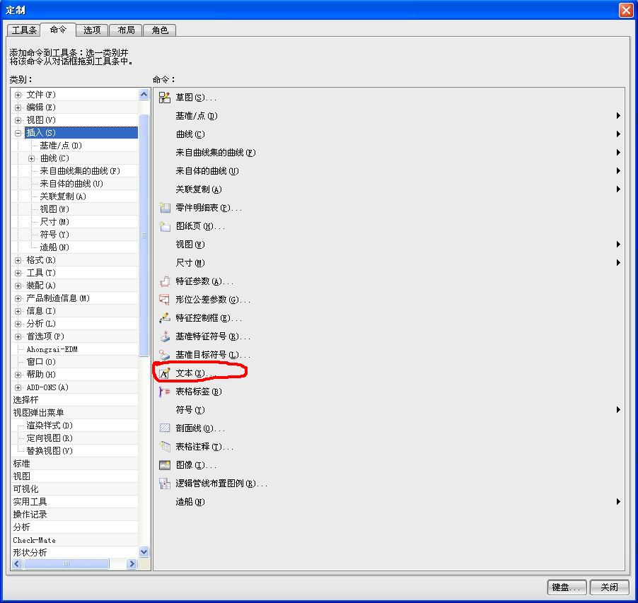

发表于 2007-11-4 19:58:25 | 显示全部楼层 来自: 中国河北沧州
那个"文本"不就是吗?只是变了名字!$ U. d- t+ A' S
; C# s2 ~% m: \4 f$ Y: P$ b' h
[ 本帖最后由 beyond2009 于 2007-11-4 20:00 编辑 ]
 楼主| 发表于 2007-11-4 22:11:27 | 显示全部楼层 来自: 中国安徽合肥
回复 4# 的帖子
确实就是"文本"那个命令,我以前因为没有按着左键拖动,所以没有拉出引线来,这回知道了,非常感谢 good ,
