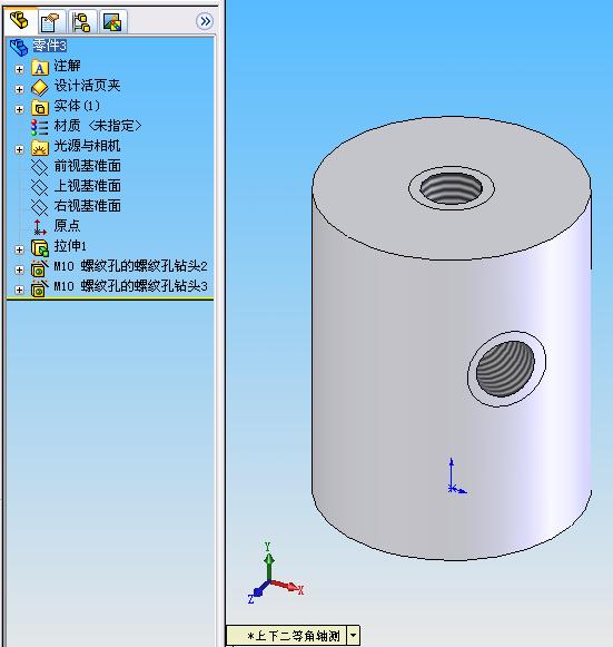

发表于 2007-9-30 10:42:44 | 显示全部楼层 来自: 中国北京
是这样的吗?
零件3.rar
114.09 KB, 下载次数: 65

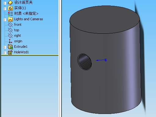

发表于 2007-9-30 19:54:14 | 显示全部楼层 来自: 中国上海
SW2007本来就可以直接在圆柱面上建螺纹孔,2008就更不用说了

发表于 2007-9-30 23:55:43 | 显示全部楼层 来自: 中国浙江杭州
怎可能不行哦!我用SW2005版的一样可以轻易做出来呢

发表于 2007-11-4 10:18:00 | 显示全部楼层 来自: 中国山西太原
先作参考面,在参考面上草图,再切除
发表于 2007-11-4 10:34:03 | 显示全部楼层 来自: 中国河南新乡
07也可以的呀!关键是选中你要打孔的一个基准面,然后再打孔就可以了!要在一个平面上打的!只不过是多建了个基准面!
