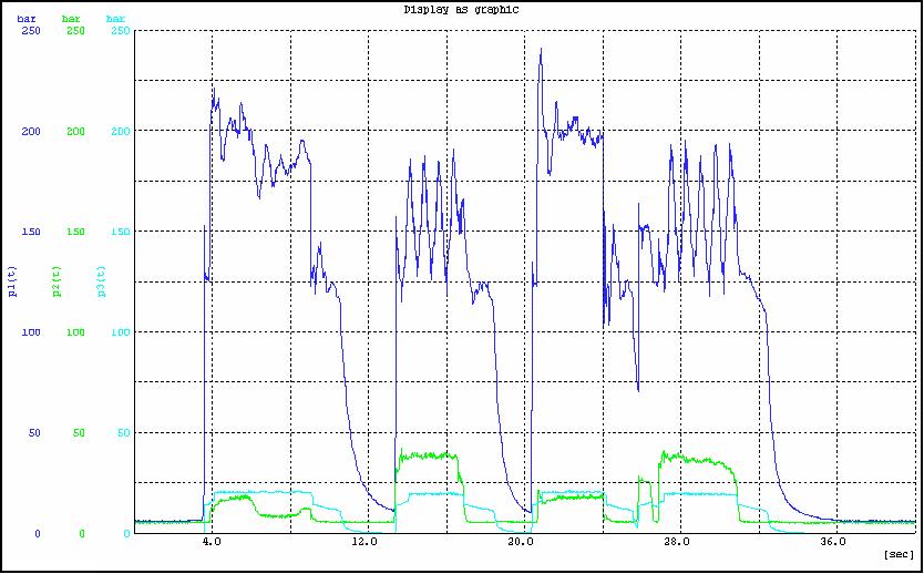

发表于 2008-2-20 21:18:13 | 显示全部楼层 来自: 中国江苏徐州

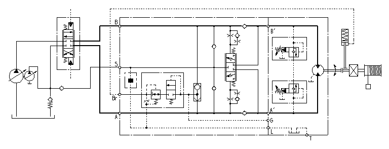

图中为行走马达平衡阀(BVD)的工作油口A、B口以及制动油口Br口
柠檬咖啡 + 3 鼓励积极参与技术交流
 楼主| 发表于 2008-2-21 07:41:16 | 显示全部楼层 来自: 中国河南许昌
回复 7# 的帖子
1.测压口是是马达上的Ma、Mb?5 H3 [/ ]/ d% A  y, [
  2.这个BVD是20的还是25的?8 m: C- c! i& @' p+ ~
  3.楼这能把测试工况说明一下吗?
发表于 2008-2-22 13:49:09 | 显示全部楼层 来自: 中国河南郑州
7楼,能介绍一下图中曲线的含义吗
发表于 2008-3-21 19:17:48 | 显示全部楼层 来自: 中国江苏徐州
回复 7# 的帖子
1、侧压口为马达的Ma、Mb以及BVD的Br;
+ [4 K( M& F) c/ `4 h2、此阀为BVD25;; g: M! E: c0 ^0 E' p6 F3 K
3、用于履带车辆

发表于 2009-12-3 16:14:32 | 显示全部楼层 来自: 中国江苏徐州
介绍一下图中曲线的含义吗
