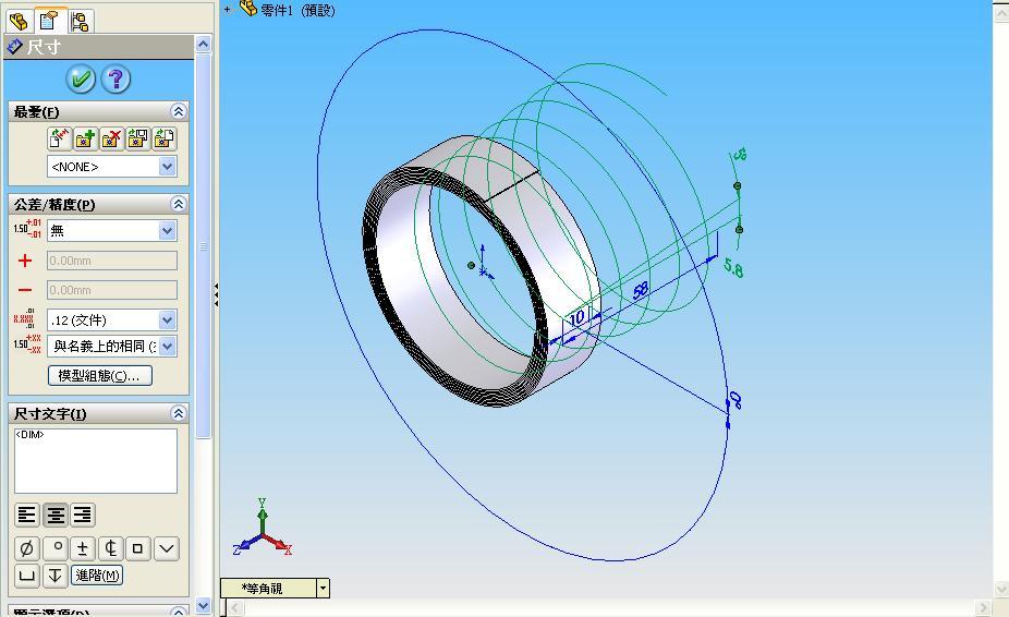

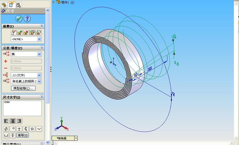

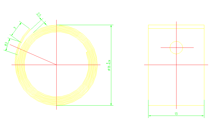

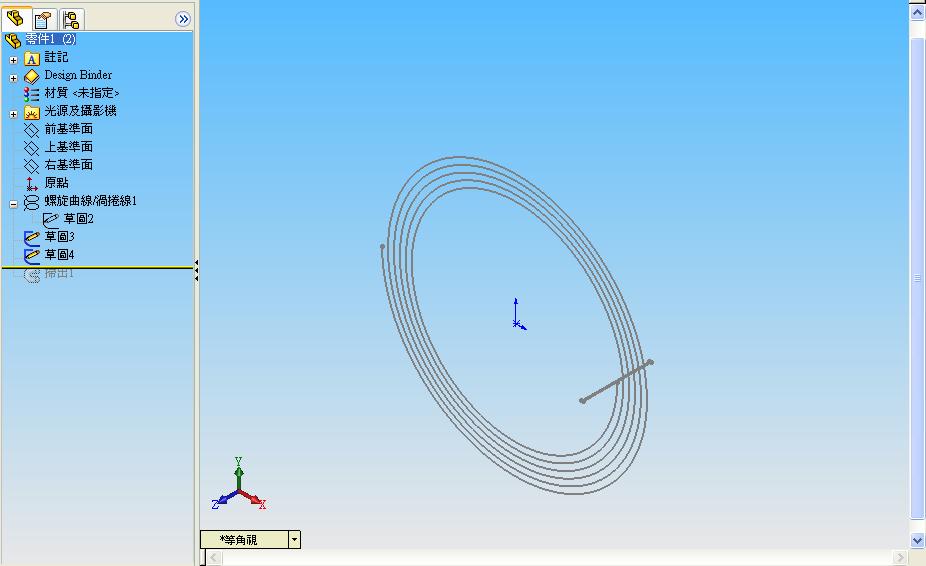

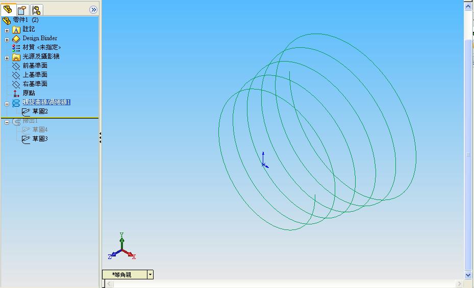

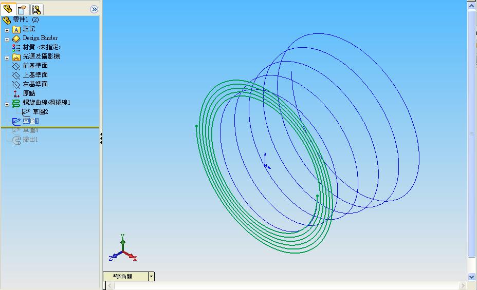

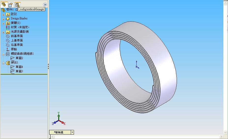

发表于 2007-11-4 20:27:24 | 显示全部楼层 来自: 中国台湾
參考看看!!
空間曲線
空間曲線
曲線投影成草圖
曲線投影成草圖
掃出斷面
掃出斷面
掃出成型
掃出成型
模型組態_1
模型組態_1
模型組態_2
模型組態_2

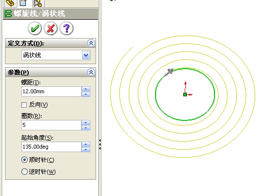

发表于 2007-11-4 22:59:46 | 显示全部楼层 来自: 中国浙江杭州
原帖由 summer34134 于 2007-11-4 20:27 发表 http://www.3dportal.cn/discuz/images/common/back.gif
+ _* H- R8 A# ?" n" ~, N. G參考看看!!
" c8 g# O0 O& F+ w: i在做螺旋线时选择下"定义方式"为涡状线效果快.
' e  f7 O4 e1 `

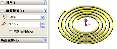

8 Z8 M. }( f- ^7 T; j使用拉伸薄壁特征,草图可以再次简化:9 v; j4 K. b) |7 l
6 J2 p% Q( z. c4 e/ T 1.jpg + t: W4 s2 u8 N& y$ D4 K, g; Y# X
( o9 ~0 L& J/ M' I3 F6 r楼主去看下:卷簧伸缩模拟. y7 f% @3 I" O
3 r3 H5 f7 l  g, X0 Y5 ?6 q$ b/ c[ 本帖最后由 hahap 于 2007-11-4 23:06 编辑 ]

发表于 2007-11-5 10:28:33 | 显示全部楼层 来自: 中国河北邯郸
hahap的方法是简单,我也是那么想的,第一步用:涡状线! i+ r! y/ V! U; y( T, S6 n
第二步:我用的是用一条直线为轮廓做的扫描!
