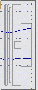

UG工程图中的视图能只反映局部情况吗?如下面的视图能只保留两条蓝色的线条间的部分吗?如何操作?希望高手能帮助解答,谢谢!. b# L( j! g# d

 楼主| 发表于 2007-11-4 18:06:36 | 显示全部楼层 来自: 中国安徽合肥
回复 1# 的帖子
蓝线是另外画上去的,主要目的是减少这部分占用整张图纸的面积,因为在这个视图仅需标注中间的那个方槽的尺寸.
% [$ r! y- [' t" U3 P/ u5 D6 @如果缩小视图的比例,中间的方槽也将变得太小.
7 W7 s5 M- z! Q4 [这种情况各位都是如何解决的?

大哥你说不就是局部放大吗?! C) ?- `+ l' {6 B; {1 h& E/ a: V
怎么说的这么复杂了,用UG的局部放大功能呀!1 b9 u& `* w& _1 o3 t, v- p/ `
7 L3 _% a8 @$ Y7 S) [* p, _
) G6 h- f9 \* _0 @# W8 e% z如果你非要弄出你那种效果应该这样:图出你那两条边界线(最好展开画哦)--视图边界--截断线/局部--然后选你画的那两条线就OK了!

搂住是不是希望做个局部剖视图啊!!

在断开视图里边有这个功能:插入——视图——断开剖视图
