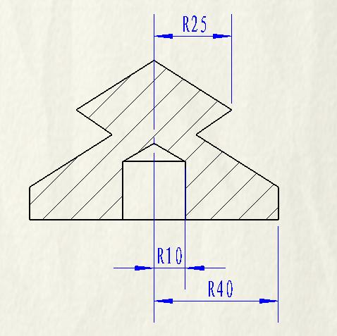

下图所示的模型,是用旋转方式作出的。在草图里,只能标注半径。8 c+ M, `, \. c  c. ^6 c
" _4 r; k7 l9 @" Y* O+ F' J! K- p
在工程图中,插入“模型项目”,也只能插入半径,需要逐一修改,才能变成直径。7 Q' t" o$ g3 E' {
( M5 @8 ]3 v. E) L  e) w% L请问,工程图中能否自动标注为直径?或

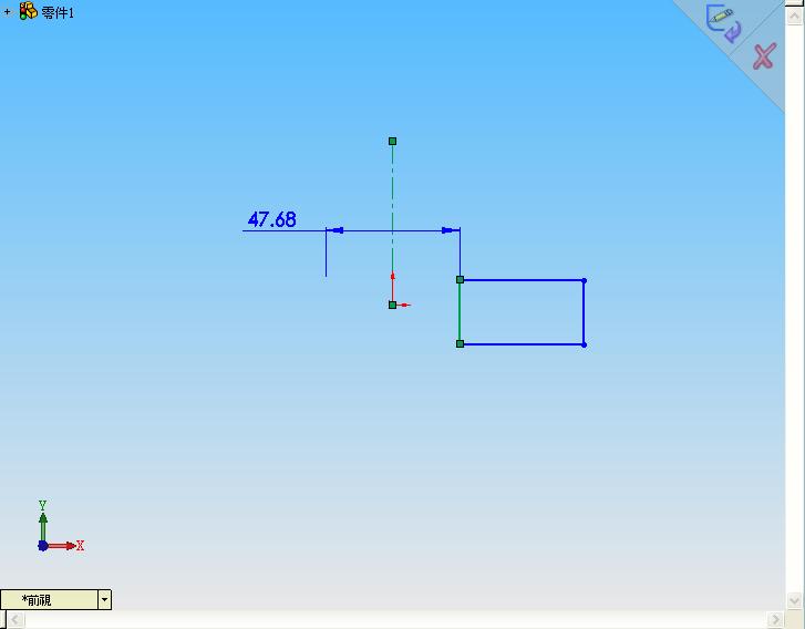

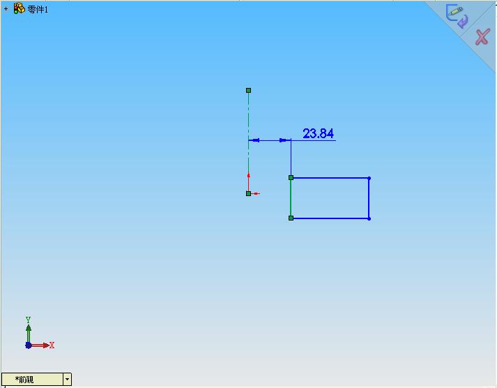

標示尺寸時,移動游標位置,即可於半徑/直徑間切換

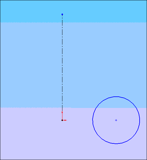

楼上的正解,需要注意的是要先画有中心线,再标注才会出现

+ ?& v; L& q' l) ~3 F+ M& E在使用旋转特征的草图中标注时,鼠标移过中心线就会有反馈

我刚做了个动画,发上来更直观些。
