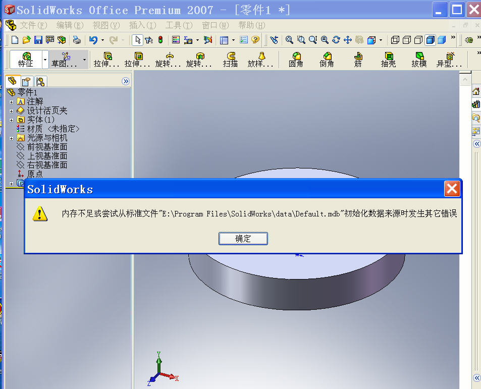

; R4 P6 W$ a- E" n2 ]9 u可是点击<异型导向孔>那个命令时,
) O; f$ E3 ~# ^- c" ^蹦出来“内存不足或尝试从标准文件  初始化数据来源时发生其他错误”
: e% f  Z+ h* N  k' G2 m0 ^这是什么原因啊????

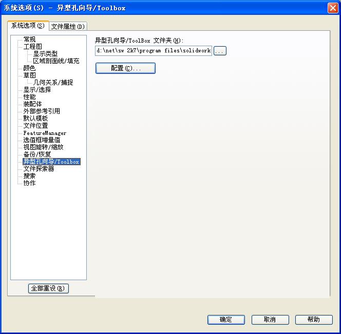

% B; e  p# w& K8 f7 [9 D这里的设置有改动吗
; ]' O  O4 C/ q7 Y0 N- N应该是你的安装盘符,目录

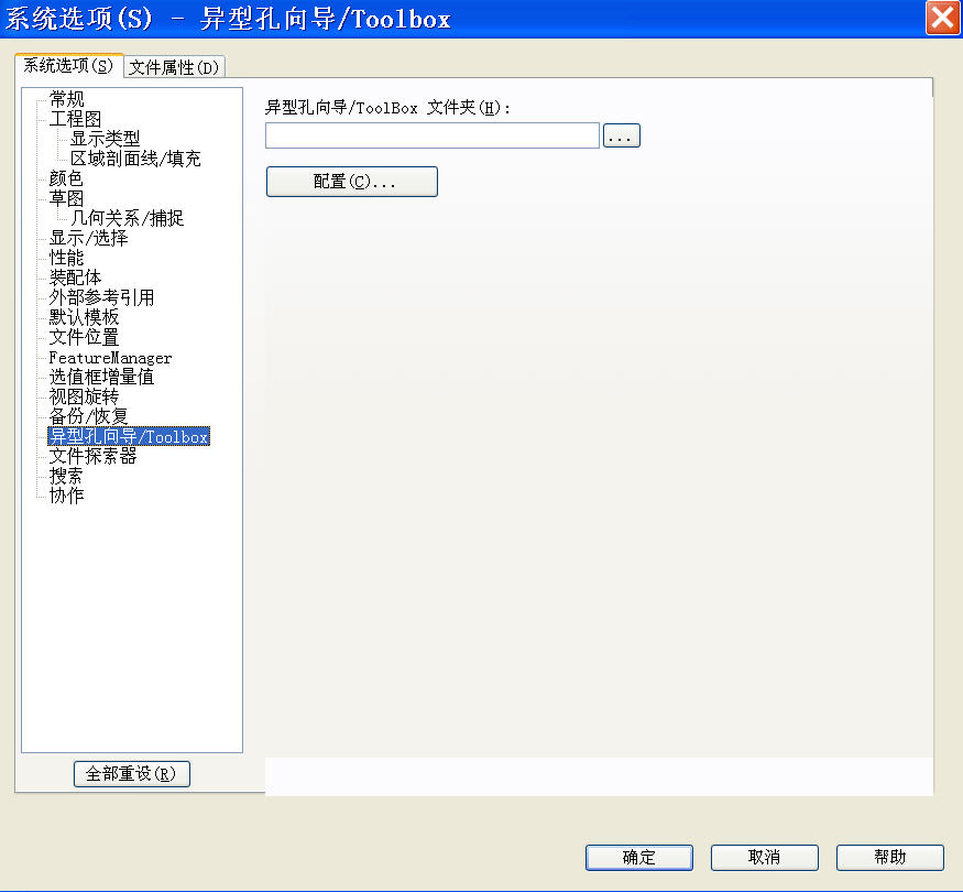

 楼主| 发表于 2007-11-4 21:35:18 | 显示全部楼层 来自: 中国浙江宁波
楼上的,谢谢你啊,我也怀疑是这个地方有问题,
( V: x7 h* t2 ?这个地方恰恰是空白的啊8 b6 ^- N: ?: H* a
我想把安装目录给添加进去,可是根本就添加不上......$ w7 I- N2 R/ `3 g0 @

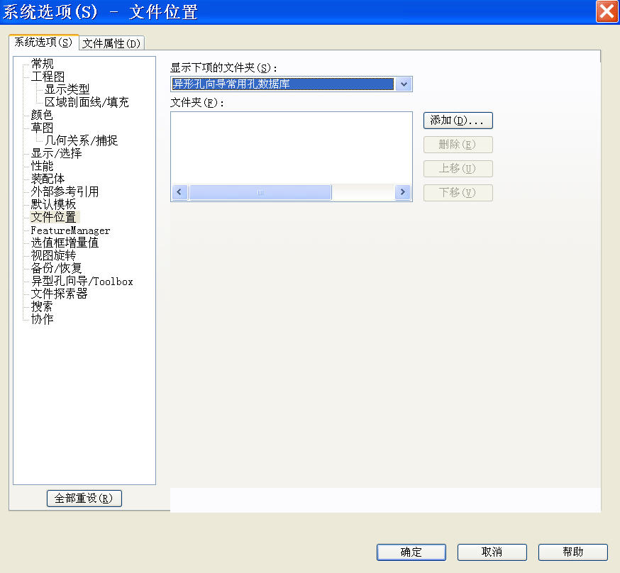

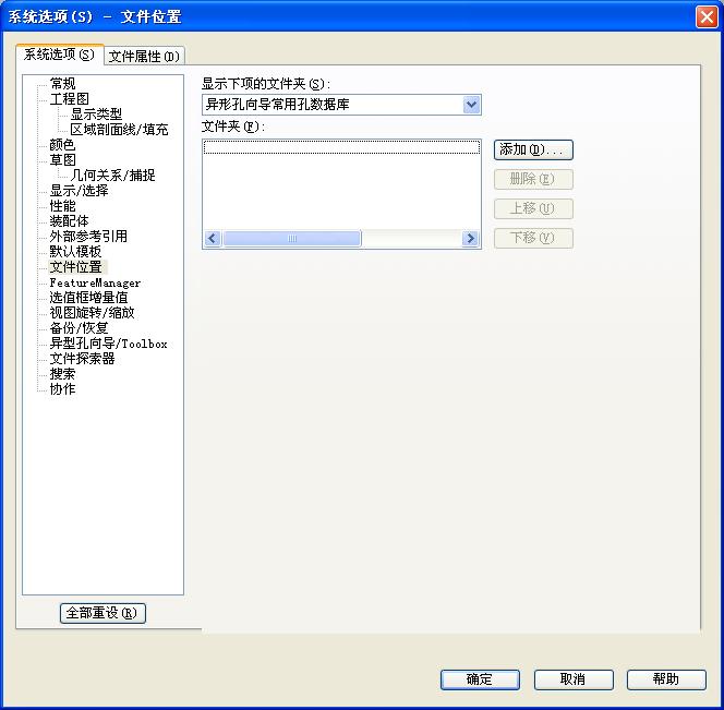

发表于 2007-11-4 22:07:46 | 显示全部楼层 来自: 中国江苏苏州
未命名.JPG * M: S  y( o) G; V
这里正确吗
 楼主| 发表于 2007-11-4 22:11:34 | 显示全部楼层 来自: 中国浙江宁波
就是这个地方时空的,我怀疑这里是有问题。可是为什么刚装好的,这里会是空白呢?
' a8 u1 ^. v- `3 d1 f. N# v- @这要怎么修复呀,
% A; d- q# U- L/ Q' M3 ?* P  z, @我是这把安装目录放在这里,可是添加进去依然会出现老的问题...
发表于 2007-11-4 22:16:40 | 显示全部楼层 来自: 中国江苏苏州
原帖由 sunnyrain-man 于 2007-11-4 22:11 发表 http://www.3dportal.cn/discuz/images/common/back.gif
5 b7 C& P7 @" r5 r# t" R. b就是这个地方时空的,我怀疑这里是有问题。可是为什么刚装好的,这里会是空白呢?# @0 ^' r3 w( A5 a8 s# ]. I* ^/ C
这要怎么修复呀,  a- C. v; d: q) X6 c. f7 c
& ]" H" ~* y8 @9 l3 ^) E$ Y
前的要选择目录,后一个不需要选择目录
发表于 2007-11-4 22:43:05 | 显示全部楼层 来自: 中国浙江杭州
楼主看下4楼主的帖图,那里预览到这个位置添加文件:安装文件夹:\program files\common files\solidworks data\

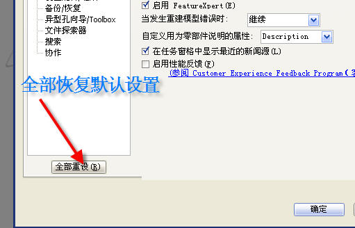

发表于 2007-11-5 10:01:45 | 显示全部楼层 来自: 中国浙江杭州
原帖由 sunnyrain-man 于 2007-11-5 09:53 发表 http://www.3dportal.cn/discuz/images/common/back.gif0 n: K# g; s$ ^, s' G4 n8 m9 e# K4 i
. P, ]6 J8 ]5 V7 s2 }4 J
) k& R# N' P; a: y% t. q+ x2 d我看到了,哪里是空白的,我把E:\program files\common files\solidworks data\ 添加进取,可是不行呀,根本家不上去,
; k0 m. B6 w& Y) S# O; Z6 t; Z) A提示说找不到什么标准文件库,我是在这个论坛上下载的3.42G的,应该比较全面吧....
" }6 [7 g& g. r5 t( V7 s3 p. T0 s再试下工具---选项里的---全部重设来恢复默认设置.

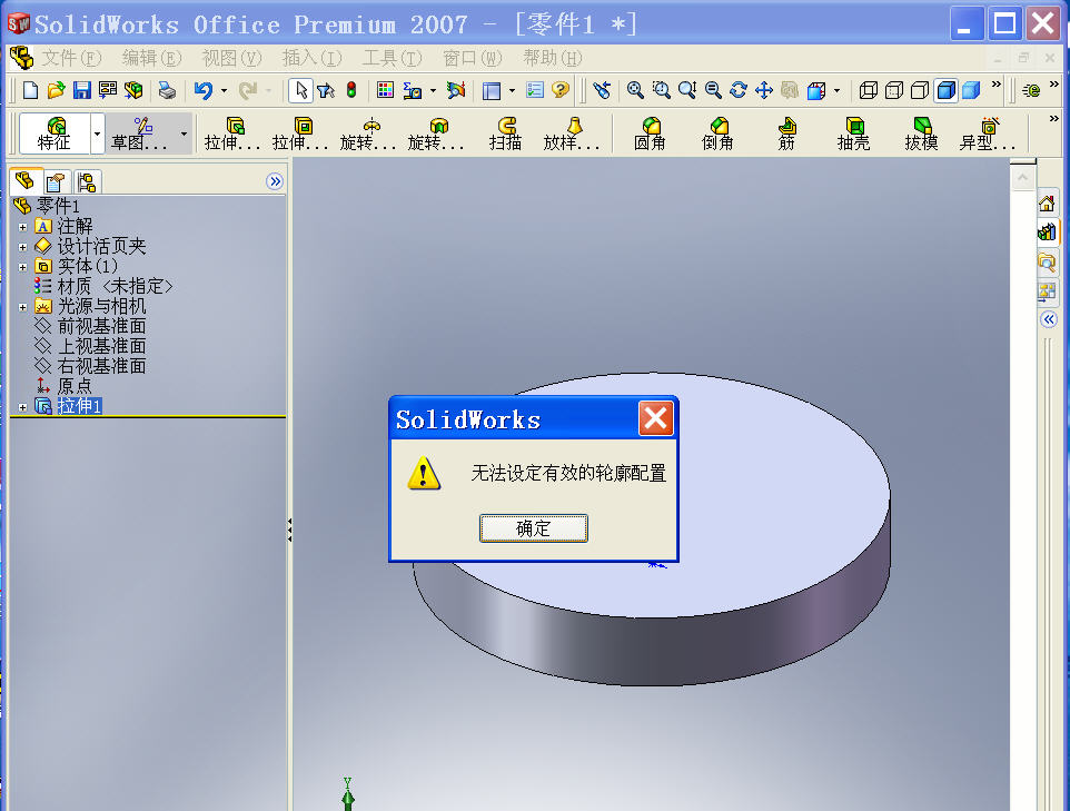

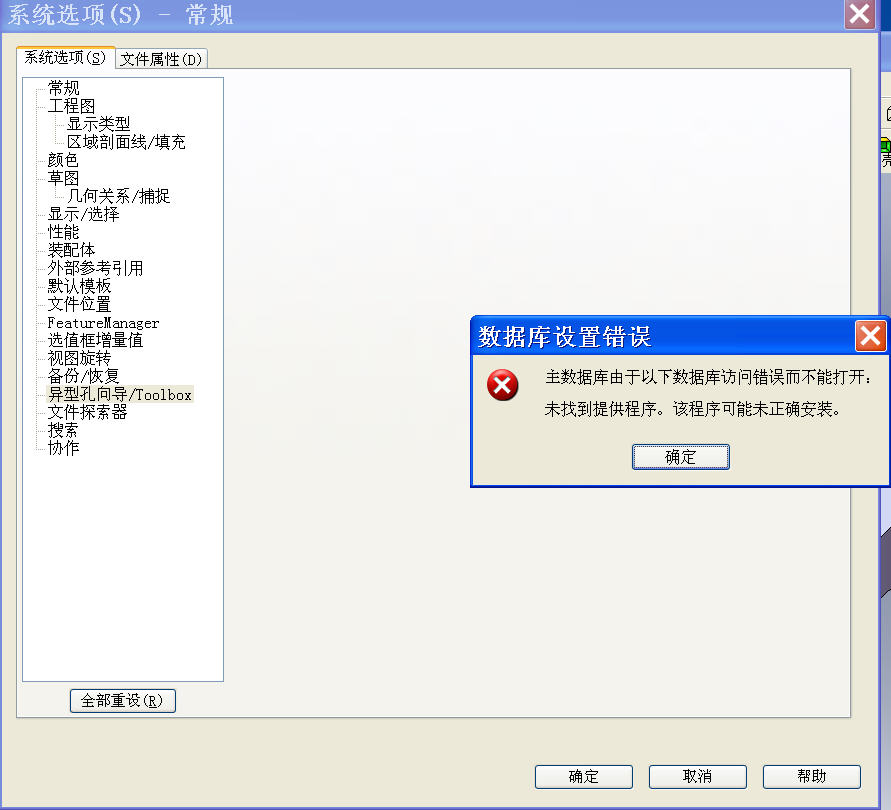

楼上的高手,问题仍然没有解决,注册表清理后,今天又装了一遍,不过截了几个图,把问题说明确些:2 e3 |! b% g/ L- ]( m
* U: U. u- f" T3 H% Z: W1.第一张图001:安装后随便画了个图,然后点击“异型导向孔”命令,出现这个画面;6 z0 C9 E6 }7 \6 |: d! P2 s
2.点击001上面的确认按钮后,出现002这个画面;( u& U1 O6 Z( L! ^4 O
3.在工具中的选项的系统选项,点击“异型导向孔/toolbox”,出现003这个画面;, I% |) A8 ^1 Z2 q6 E9 Q) [2 M
4.点击003中的确认按钮,出现004这个画面;8 K* X: q5 G: c2 B. I8 Y% l4 Y
5.在系统选项中,点击文件位置,找到异型导向孔常用数据库,出现005的画面;
$ S5 j9 Z# y$ r: [- h% d, s( Q- y, g" X+ _: f
这样的话是不是要重新装过系统了啊?我的电脑里装东西太多了,装一下很麻烦的,请各位老师快快帮帮忙?

有安装数据库的有关软件吗?
+ b& H/ x8 Z$ x2 p4 A从截图看是数据库的问题

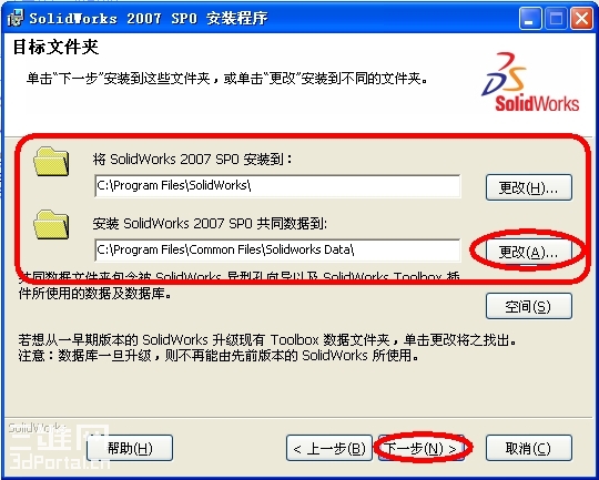

发表于 2007-11-6 11:00:10 | 显示全部楼层 来自: 中国浙江杭州
请问楼主下载的SW2007是不是3.4GDVD版的?: t7 H+ O6 i! n: G0 Q1 O
 楼主| 发表于 2007-11-6 11:08:59 | 显示全部楼层 来自: 中国浙江宁波
回楼上的:
- R4 h2 x6 A- W6 I4 V+ V是从这个论坛上下载的,有3.4G呢,这是下载连接:
  a% r3 S) s! S, G3 N# M# ^& z3 S2 C! mhttp://www.3dportal.cn/discuz/viewthread.php?tid=2650909 h4 Q* T2 |! o  q3 _) }
安装过程中有上面那一项,只不过把两个C盘改为E盘了...
