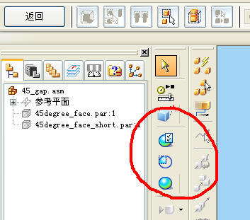

我装的是教学正版V19,但渲染里没有“会话实体”选项卡和“预定义归档文件”选项卡,所以无法跟着做啊,郁闷啊,是不是缺少补丁啊,请指教

进入渲染环境之后,点击三个渲染按钮中的任意一个就可以激活渲染功能了
