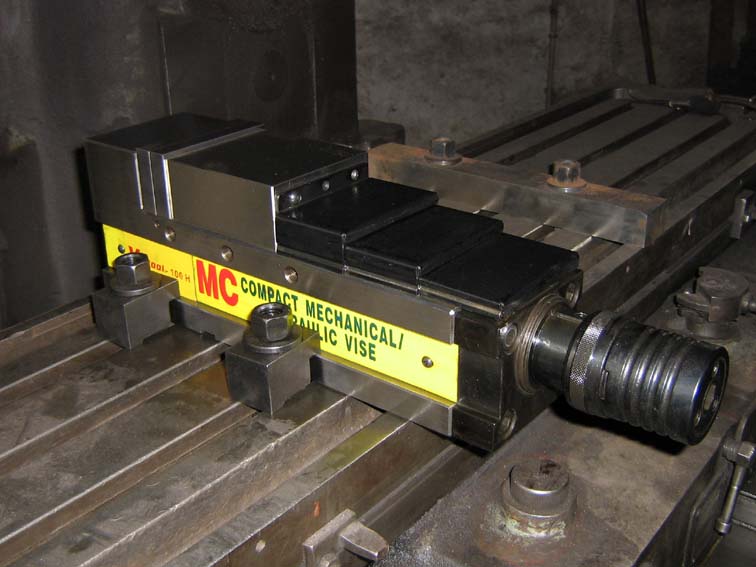

我们的立式加工中心上要在一长方体工件上铣一表面粗糙度要求很高的矩形槽,用虎钳夹紧,在垂直于夹紧力的方向上要想定位,要用怎样的工装呢,有没有直接配给虎钳的类似工装啊,请大家给个意见,谢谢

楼主可以自己设计专用的钳口,上面做好定位机构即可。

 楼主| 发表于 2007-11-6 12:47:40 | 显示全部楼层 来自: 中国江苏南京
不过我想问下是用螺纹联接还是销联接好啊。图中在虎钳侧面预留了螺纹孔,但我觉得销联接是不是更方便拆卸啊

发表于 2007-11-11 21:05:49 | 显示全部楼层 来自: 中国黑龙江佳木斯
个人认为还是螺纹顶丝丝定位要好一些,定位后可以锁住.
