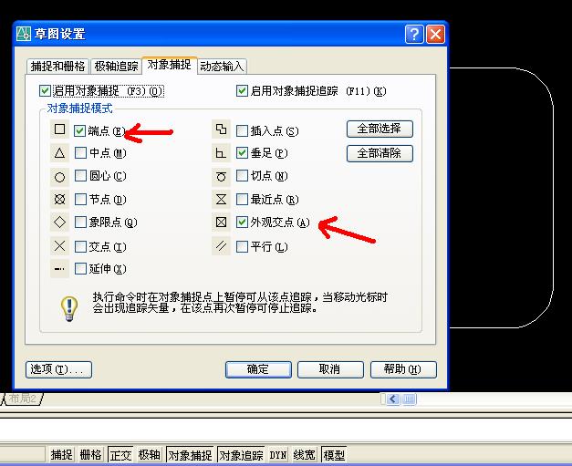

发表于 2007-11-5 10:49:17 | 显示全部楼层 来自: 中国广东广州
我用的是下面的方法,可能还有比这更好的方法
, t: o4 t! c3 [4 S2 A! X, B一、启用正交、对象捕捉、对象追踪捕捉;
; H0 l- |  C0 R/ o设置捕捉点:/ W/ m2 e' ]* E; a' F0 L. H: h- z
- |; @8 l6 K, N- g二、标注时捕捉两点的外观交点:
5 F5 }4 @% z6 ^. E2 ~* e 2.JPG - }8 T- T: h7 z) [3 _, u3 D& G
" N, r) ]) A0 B$ F& J/ V; L
[ 本帖最后由 csace 于 2007-11-5 18:09 编辑 ]

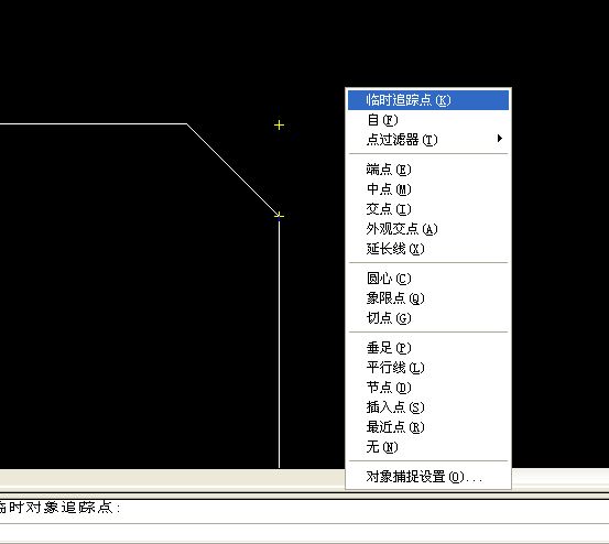

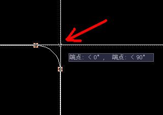

发表于 2007-11-5 22:26:23 | 显示全部楼层 来自: 中国广东汕头
这个可以把"对象捕捉"上的"延伸"勾上,就可以方便捕捉到两线的延伸交点,3 I$ V5 E) a5 K% l, H3 @  F
  B0 y- D6 c7 `- x* l对于一些比较复杂的图形的捕捉,你可以利用"临时追踪点".也可以叫做辅助追踪点,.. ?% J3 Y  F! O2 ?6 K. k
如图.这个非常实用的.不妨试下.
