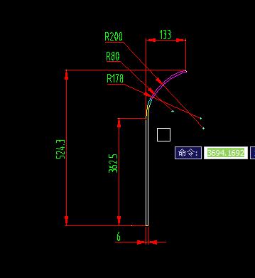

各位  烦帮我看下此图  客户只给以上尺寸,没有给各圆心坐标,但我觉得有些问题  因为它是三个圆弧  所以我能画出很多个尺寸与他相同的图(只是弧不同)  所以没有办法完全保证是否同客户完全相同  谢谢

光从图上看,的确给出的条件不够,如果用户给的是dwg格式的图,且是按比例绘制,可以通过标注得出各圆心坐标。

可对方给的是图纸  这是我画的  可是我能画出很多种  但是弧长不同  所以没办法保证是否与客户完全相同

一般来说,圆弧不会那么复杂,应只有一个尺寸。
8 \# ^; l+ k( ?& E* v, B' c1 \建议你根据用户的图,确定一个圆弧的尺寸,再给客户确认即可。

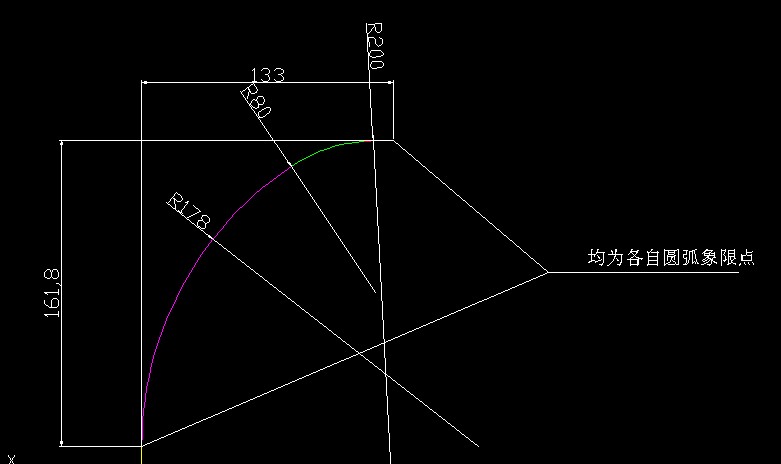

发表于 2007-11-5 13:42:44 | 显示全部楼层 来自: 中国浙江绍兴
可能如下示,都相切.

回复 1# 的帖子
要看客户原图,不然按6楼才有唯一答案
