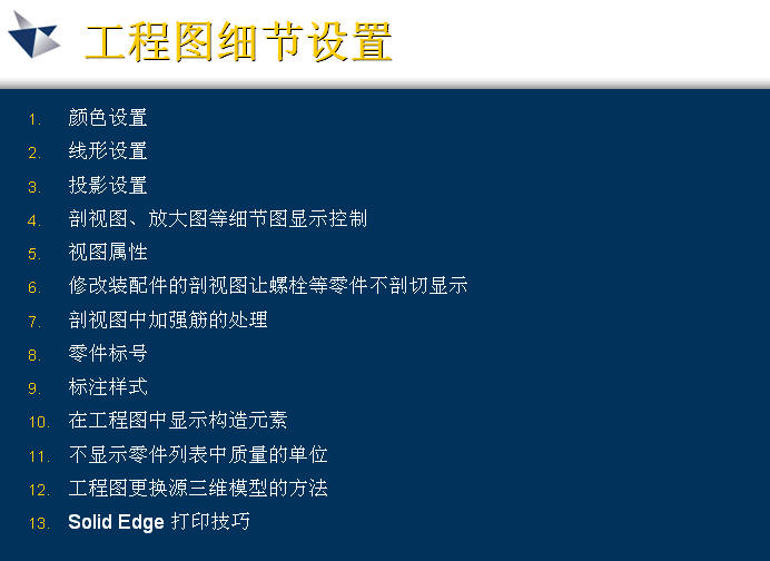

本人整理的SEv19工程图常用细节5 q/ x# J( a1 Z+ \) k6 z7 E
与大家共享 ; W; u: I6 T( n5 M0 v. h3 |/ I
g1.jpg ) [3 _( Y6 Z+ F
g2.jpg : q( \  L/ Z- y4 |- i, O: j7 o. O

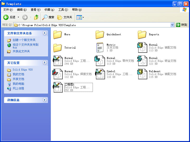

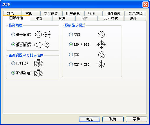

有个问题我想问一下,当我做工程图的时候,我每次都必须选择,工具--选项,设置第三视角,有没有每次默认都是第三视角啊,因为在韩国的公司,用的都是三角画法!
 楼主| 发表于 2007-11-5 13:03:24 | 显示全部楼层 来自: 中国北京
把模版里的选项改过来就行了
+ f3 C) C( S2 J/ B mb1.jpg
+ f$ X( E0 S( \9 f) D+ [: f8 y4 v2 ^1 v& q* S/ I, g
发表于 2007-11-5 14:04:10 | 显示全部楼层 来自: 中国天津
终于会改了,原来要点一下保存就好了!
