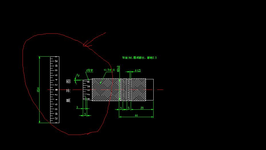

这个字怎么实现啊~!7 l4 r2 M. |* G( p0 \0 T" t5 H: {) k) T

原帖由 dlj1215 于 2007-11-5 12:56 发表 http://www.3dportal.cn/discuz/images/common/back.gif* D, H" O+ B8 P1 e/ n. g5 I- \
请叫下这个字~!~!三维实体怎么实现~!!!!!!
8 Z! h1 V8 A: y" a0 a, ~: a7 T7 ?, W
在草图里:工具---草图绘制实体---文本,写好字,拉伸实体.% m- L# F% s% B$ w. [' d8 `7 O  _
以后记得把图片格式转为.JPG的再上传7 M. \" ?0 y: y( q% b) m2 b  f

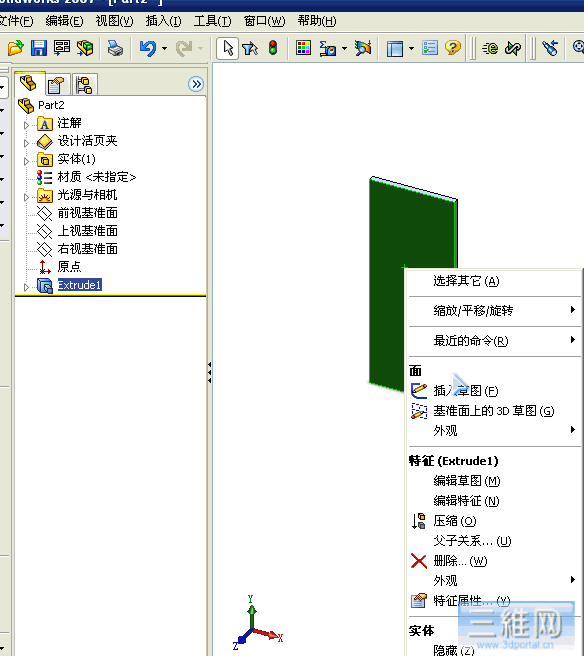

 楼主| 发表于 2007-11-5 13:13:00 | 显示全部楼层 来自: 中国浙江嘉兴
那要怎么样才能把这个字放到实体的表面上呢???

原帖由 dlj1215 于 2007-11-5 13:13 发表 http://www.3dportal.cn/discuz/images/common/back.gif) O9 H+ B; b2 T
+ G" H" m5 q5 f! \
楼主还是先去看下SW自带的教程,先入门再说吧.

那要是圆柱表面呢~!!
发表于 2007-11-5 13:28:49 | 显示全部楼层 来自: 中国浙江嘉兴
圆柱表面可以使用包覆特征,即将你写好字的草图包覆在圆柱表面

原帖由 dlj1215 于 2007-11-5 13:22 发表 http://www.3dportal.cn/discuz/images/common/back.gif
& h1 M& X7 o+ a6 Q$ d% @那要是圆柱表面呢~!!
+ N  y9 \: ?+ A0 R; q! {$ w, I- h
别这样啦,这些问题论坛里都不知有多少了,先系统地学习下吧,急不来的,
