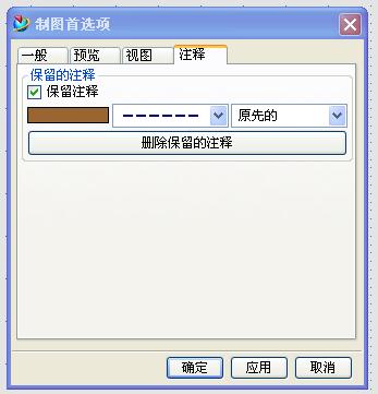

发表于 2007-11-5 20:12:08 | 显示全部楼层 来自: 中国河北沧州
应该是你放置尺寸的时候和其它尺寸关联了,当你删除被关联的尺寸后就出现那样的情况了,你可以在放置尺寸的时候按"Alt"键,这样就不会关联了!# Y8 {9 O/ L" x" v4 S
$ I; X: g( y5 A, m6 [6 a
! t$ Y3 |5 D( f* k/ {5 }如果你想把已经成为虚线的变成实线请在这里设置:% i- e- R( g) W& d) `. ]" r
- @3 M5 R, h0 Z3 h/ U7 U6 E1 a- d; |
[ 本帖最后由 beyond2009 于 2007-11-5 20:18 编辑 ]
tangxu12 + 3 应助

: Q7 d) }' z! f0 z( A6 [3 p如果你想把已经成为虚线的变成实线请在这里设置:
% R" d. K; z2 A
谢谢!虚线已经可以改为实线了,不过第一次标尺寸时还是虚线,按“Alt”不管用啊!
