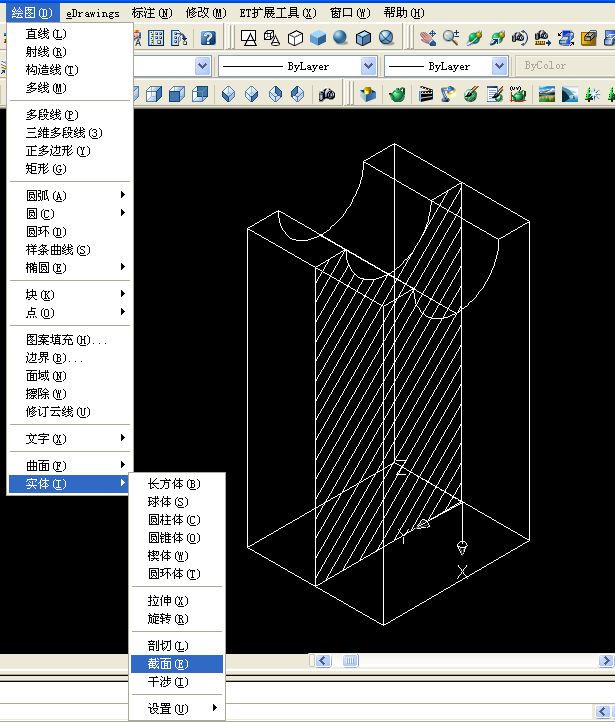

其实这个可以利用"截面"命令,然后在实体上确定三点生成一个截面.如图,
8 D2 Z6 ]+ `( i& b: W然后对生成的截面进行填充就可以了.

想单独获取实体的剖视图,这个利用截面.3 [( ]0 g0 M: `$ U
如果想直接填充在实体上这个当然用剖切命令.: a5 a7 h* T; s# E
: W4 D' ]# C* A+ _+ E! j7 H4 b截面是直接在实体上生成,剖切则是将实体分断.这个很容易理解.

发表于 2007-11-8 20:36:12 | 显示全部楼层 来自: 中国广东汕头
六楼的方法在07版本以上可以完成.
/ ?/ p: f. W+ E, |# b" w
+ w9 a8 C; x! N7 U2 }! o; W10楼的朋友:
: h" O9 B% ?: G: i5 s& g点截面命令后在实体上确实三点形成一个面,然后进行填充就可以了.
