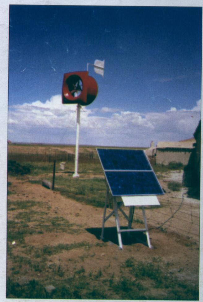

       2007年10月,在国际上较早提出并发展浓缩风能理论的研究者田德,正在华北电力大学紧张有序的研制30kW并网型浓缩风能型风力发电机。30kW并网型浓缩风能型风力发电机的研制成功,会使浓缩风能发电机逐渐走向大、中型发电机组发展的道路,也会使其工作效率比普通风力发电机提高1倍甚至更多。, @9 n( c' D/ \4 H! \9 H0 C8 Z
        浓缩风能型风力发电机理论是国际上一项领先的风力发电技术。风能浓缩吗?浓缩风咋发电?浓缩风能带来优异品质的电吗?浓缩风吹来的电是不是一定能降低成本?就这些问题,记者采访了华北电力大学可再生能源学院博士生导师/内蒙古农业大学博士生导师田德。4 |7 F9 U0 i( ~1 {' G, |) M4 \# Q
        浓缩风咋发电?0 P5 K' `1 S4 U, `8 a7 _
        “靠流场的结构特性将风加速、整流是浓缩风的关键技术。”田德说。通过风洞实验和在中国、日本进行的小型机组实际运行的实验,证明了浓缩风能理论的科学性,也证明了风是可以被浓缩的。浓缩风能型风力发电机比起自然风
能发电机,具有风速低、发电量大、噪音低、安全性高、寿命长、度电成本低等的多项优点。2 ^6 J: _$ H% d% S$ P/ g

2 E6 l; k5 w  v% b        田德认为,对安全性的考虑是首要的,虽然一次性的设备投入会增加,但是从整体性价比来看还是利大于弊:“1997年7月在锡盟苏尼特右旗草原牧民吉日木图家中安装的200W机组,主要用电设备:2个40W灯泡、电视机(14英寸)、录音机(30W),在使用的8年多时间里,运行情况一直十分稳定,没有出现任何故障,除了电缆外,没有更换过其他部件。”
, G3 e9 f+ A( |9 [        浓缩风能发电机的形体在自然风场中能够形成自动对向力矩,配合尾翼,灵敏度高,所采用的天方地圆结构,使导向平稳。: f0 x# E5 X5 K$ c$ G3 G$ @# D* V

        “从1985年构想到现在,做浓缩风能发电已经20余年了,做什么事情就是要遵循个科学的道理,克服困难、坚忍不拔的做下去。”田德总结过去的道路,感慨的说道,这份自信来自他对科学的信任。从最开始1997年7月安装的200W机组,到2005年9月安装的1000W机组再到现在研制的30kW机组;从最初发电机只用于的生活用电,到现在在工商业领域共同并用,他对浓缩风的项目前途一直保持乐观。“好的发明就要给大家用,我们已经把这项技术推广到日本等国际市场。”
( ^! M' u3 a3 i+ L/ z! P' b- L        浓缩风能型风力发电机的独立运行、风光互补的运行、多机联网运行的优势,使这项技术可以根据用户需要,设计2―10kW的多机连网风力发电系统,为生产、生活供电。研究团队研制开发的系列产品有200W、300W、600W、1kW、2kW等机组。200W、300W、1kW机组先后在内蒙古、河北省、山西省、云南省、北京市应用,并销往日本岛根县、群马县等6个地区,出口创汇。
' Q; i9 |: A1 ]3 J1 q( q         目前,浓缩风在国内外有28台实验装机示范应用,浓缩风能发电机正在走向大、中型发电机组研发的道路。2 d/ i/ Q& W+ H3 y$ ^2 o$ ~
