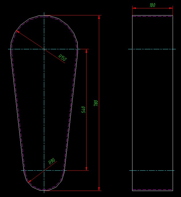

[讨论] 这个钣金件——皮带罩子一个焊缝能做成吗?
发表于 2007-11-5 15:04:48 | 显示全部楼层 |阅读模式 来自: 中国北京
下图这个钣金件——皮带罩子
7 `: t( e% i4 R, p一个焊缝能做成吗?
2 I( F' {- M$ _2 Y- t$ b4 B如果做不成,至少需要几个焊缝?5 T3 b1 N5 G5 ?5 m" V6 J
发表于 2007-11-6 07:43:12 | 显示全部楼层 来自: 中国北京
一个接口,滚起来有点困难,也不是没有可能5 Y% \8 M# E! t8 \6 ?: B, G' H8 y, {
最好是两个接缝(分解为两个零件),以纵向中心线对称加工两个零件,对焊
发表于 2007-11-6 09:59:45 | 显示全部楼层 来自: 中国河北石家庄
楼上说得方法需要设备,经常遇到的是侧板一块,顶面一块,合计两个焊缝。
发表于 2007-11-10 17:20:02 | 显示全部楼层 来自: 中国安徽淮北
最少两道焊缝,底板与恻板一道,侧板自身一道。
