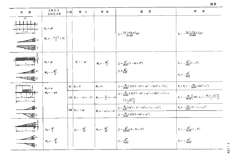

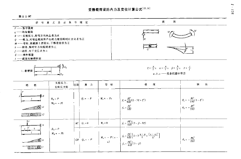

请问手册里关于工字钢的数据是什么意思?例如我现在要做一条悬梁,伸出2.5M,吊重2.5吨,如何计算选用几号的工字钢来做?请帮忙说明一下。谢谢!

这是一个悬臂梁,求应力σ公式为:σ =PL/W≤[ σ ]       式中:P--梁端受力,P=2500kg  , L--梁伸长,L=250cm,/ v& D% g  r5 q. A7 ]0 D+ u
选用工字钢25a,查得继面系数 W=401.8cm^3   若材料为Q235-A,取安全系数n=2,则许用应力为:[ σ ]=1600kg/cm^29 l0 e  V8 A/ @0 R3 L
σ =2500×250/401.8=1555.5 kg/cm^2≤1600kg/cm^2
: ^4 @- n2 n( Y可用验算的方法,选小的强度不够,再选取大一号的试算,直到强度够了为止。
zyxwq + 3 应助
