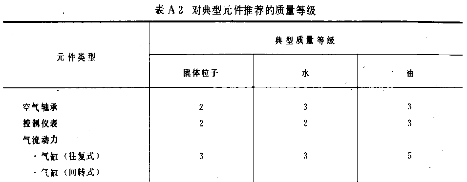

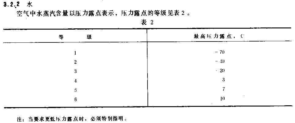

发表于 2008-2-15 12:17:04 | 显示全部楼层 来自: 中国北京
查国家标准% s" \1 o! Q( d9 L
GB/T 13277-1991 一般用压缩空气质量等级2 a- e8 M1 {- O* D2 K7 G; a
http://www.3dportal.cn/discuz/viewthread.php?tid=2503229 D4 e  b/ Y9 }) I0 b2 [: Y4 f# c' R
中关于露点规定如下, w3 B- g: W% ]4 L" Y
. q& _9 V# K/ J5 h* f' w( S[ 本帖最后由 mtu12v 于 2008-2-15 12:18 编辑 ]
发表于 2008-2-15 12:27:27 | 显示全部楼层 来自: 中国北京
从标准+ i  t& C2 S$ N$ Z
GB/T 13277-1991 一般用压缩空气质量等级% m: q: V& y; y% }5 B
中可以查到对控制仪表“水”的要求为 2 级,即零下40 度。
