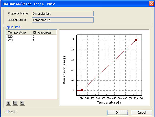

请问ANYCASTING氧化渣的两个参数,如何选择?4 V4 F7 o' X+ R* Y+ V7 m6 m* u. a) ]
,结果又是如何查看?* S1 f) g  e. z- g; l
.多谢!~

液相线温度设定为“0”,浇注温度设为“1”!

能说具体点吗,液相温度改为0,其不是要改数据库?
发表于 2007-11-6 11:15:39 | 显示全部楼层 来自: 中国浙江温州
原帖由 zqlong 于 2007-11-6 09:15 发表 http://www.3dportal.cn/discuz/images/common/back.gif( H( _! A7 i4 c9 j( @3 j" |% s4 E
6 m8 o% m$ j2 ?- u! {5 w! ~7 k4 K* y4 p) c4 M% U# u, y
不修改数据库滴!

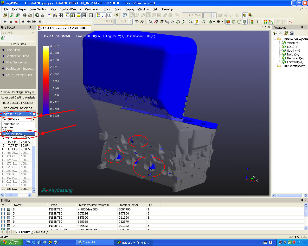

多谢楼上的,但如何在POST中查看氧化渣结果呢?(包括速度矢量的查看)

不知道你用的是哪个版本啊?
 楼主| 发表于 2007-11-7 08:30:22 | 显示全部楼层 来自: 中国广东珠海
2.4的兄弟!~
发表于 2007-11-7 17:44:20 | 显示全部楼层 来自: 中国浙江温州
原帖由 zqlong 于 2007-11-7 08:30 发表 http://www.3dportal.cn/discuz/images/common/back.gif
# @& F5 e1 P2 Q6 d0 a, c- ^$ n2.4的兄弟!~
" `- K% m8 S* k3 p7 S# R4 S2 J
, S' _% q6 _  S% t- p5 u$ d看...........................看这里!
