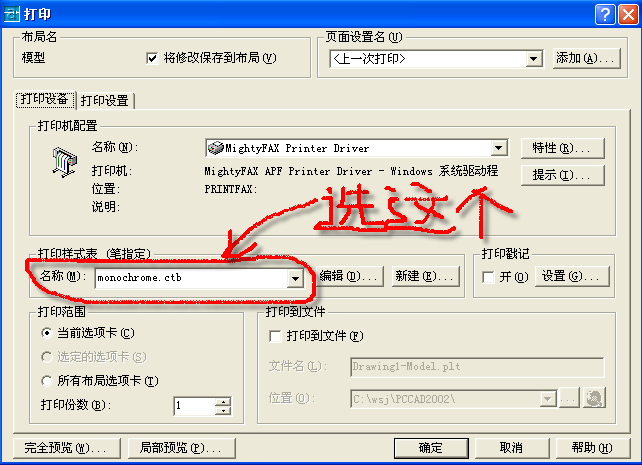

CAD打印图纸只有黑白输出时,彩色线条或标注颜色很浅,请教高手怎么解决呢?
发表于 2007-11-5 21:36:03 | 显示全部楼层 来自: 中国河南安阳
看下图; C- A- z& o7 \9 I

 楼主| 发表于 2007-11-6 13:54:21 | 显示全部楼层 来自: 中国天津
谢谢楼上,问题处理了!good
