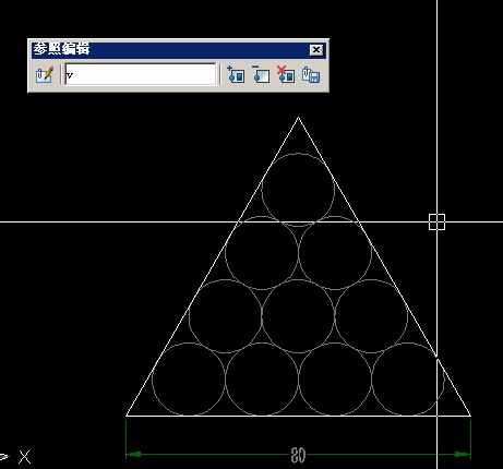

2004里编辑图块可以把图素 + --   到了06里怎么不能用了,或是有人会用么?
( G; I8 F) E; {  E; I( J还好04和06版本兼容我就用到这个功能的就用04一下
' D/ C6 ]3 q  K, N9 {2 D后来常常要用到这个功能干脆就都用04了

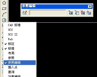

在06里也有这个功能呀!在工具条上点右键打开它就能用了。

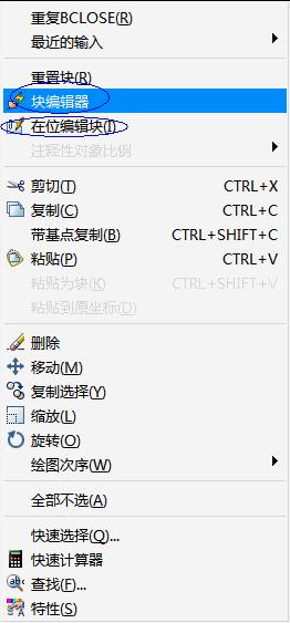

跟普通的图编辑时没太大区别,编辑完后存盘就行了,上面的是块的编辑方式之一:在位编辑;还有一种是单独以一张图打开的编辑模式,高版本都支持。在位编辑可以在编辑时可以控制编辑受非本块图元的影响。# i( Z2 |! {; q4 ?2 m% R# l& m$ w4 X

可以在位编辑!: {4 l& o( s: N& @
你是04用惯了!
: v" j. \( G! t其实06比04更为方便。

4楼不是有图吗?! W, x! J  W" s+ l
“在位编辑”已经圈起了!

原来菜单里有啊。。。我06装的是英文版没看到。。。。 :loveliness: :loveliness:
