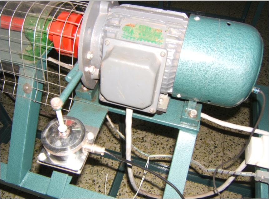

电机的立式为法兰型连接,其实也可以当卧式用,同时在法兰连接处还可以焊接支杆.价格一样吗?

发表于 2007-11-7 20:59:39 | 显示全部楼层 来自: 中国山东威海
立式电机是立着用的电机,无论是法兰连接还是底脚腿连接,图中的电机即使没有焊底脚,也属于卧式安装!!: a4 l& r6 }- {0 t4 L
中小型电机,如Y、Y2的,中心高180以下的,立式和卧式价钱是差不多的,只差个铸件重量钱,里面的结构都一样!!大电机就不一样了,得考虑轴承等其他原因!!
