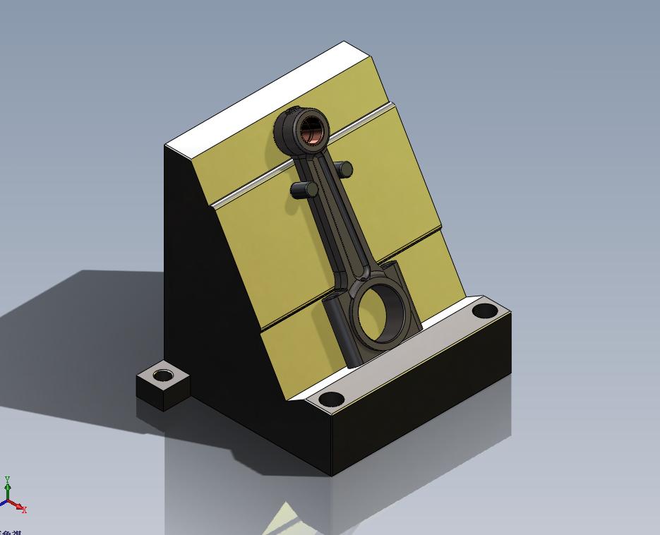

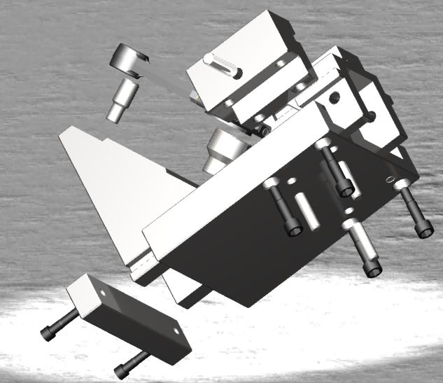

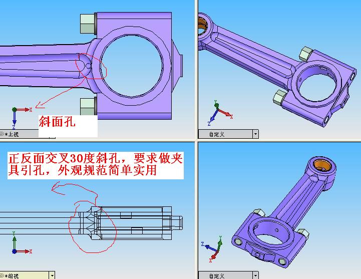

发表于 2007-11-6 09:36:49 | 显示全部楼层 |阅读模式 来自: 中国浙江宁波
 楼主| 发表于 2007-11-6 09:37:20 | 显示全部楼层 来自: 中国浙江宁波
新建文件夹.part01.rar
500 KB, 下载次数: 465
新建文件夹.part02.rar
500 KB, 下载次数: 461
新建文件夹.part03.rar
500 KB, 下载次数: 452
 楼主| 发表于 2007-11-6 09:38:38 | 显示全部楼层 来自: 中国浙江宁波
新建文件夹.part04.rar
500 KB, 下载次数: 421
新建文件夹.part05.rar
433.37 KB, 下载次数: 535

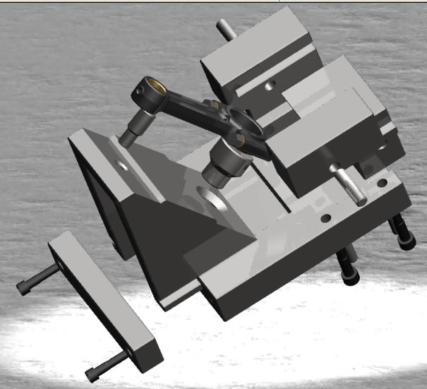

发表于 2008-1-11 13:22:45 | 显示全部楼层 来自: 中国江苏无锡
lz 我下载回来看了,你的那个要做的孔,在加工的时候钻头钻孔的时候,不是要钻到夹具的那个定位销吗?!!!

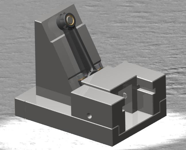

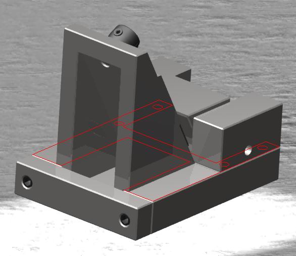

发表于 2008-3-20 09:52:22 | 显示全部楼层 来自: 中国台湾
這個題目去年就在某個論壇上看過....
2 S" Z* Y( j3 L  d5 t7 B這個夾具..好像不用這麼麻煩吧....7 V8 m3 M3 [- i
我稍微改了一下...大大PO看看
夾具.rar
87.9 KB, 下载次数: 46
