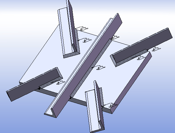

发表于 2009-12-6 15:22:30 | 显示全部楼层 来自: 中国湖南株洲
这是焊件
3 X; u2 r/ m- u- s9 x装配体中呢
发表于 2009-12-6 15:28:45 | 显示全部楼层 来自: 中国山东滨州
还没有用过,看起来效果不错!
发表于 2009-12-6 19:17:25 | 显示全部楼层 来自: 中国
装配体里没有焊缝!!!!!!!!!!!!!!

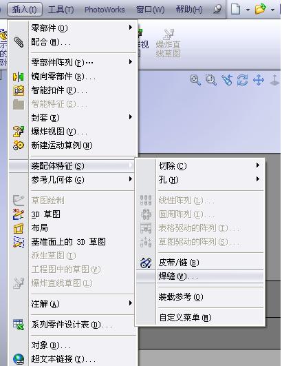

发表于 2009-12-6 22:03:54 | 显示全部楼层 来自: 中国河南信阳
是不是这个装配体焊缝?
发表于 2009-12-7 12:56:30 | 显示全部楼层 来自: 中国重庆
装配体中,最好不要用。焊缝作为单独零件,每道焊缝都是一个单独零件,挺麻烦。
