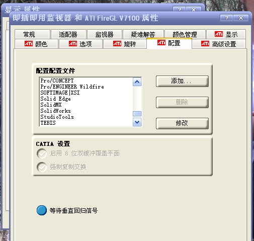

发表于 2007-11-6 13:37:24 | 显示全部楼层 来自: 中国浙江杭州
请问下楼主用的是什么型号的显卡?
' ^2 J$ w( F; w, E好多家用普通卡都有对应的专业卡(看卡所使用的核心).+ r% V% }2 d1 p5 ?; D+ K
找到专业卡的驱动,运行Crack驱动的脚本,使得专业卡的驱动能为普通卡所用,在手动安装显卡驱动时,
+ w9 J) Q, B5 r选择Crack过的专业卡驱动,选择对应的专业卡型号,完成就普通卡就变成了专业卡.可以打开专业卡的选项
  C5 t' m( Q) Y" `# d! n我的迪兰恒进X800XL软改成GL V7100: u% z* u8 e2 D2 |; F/ x' p: L7 U

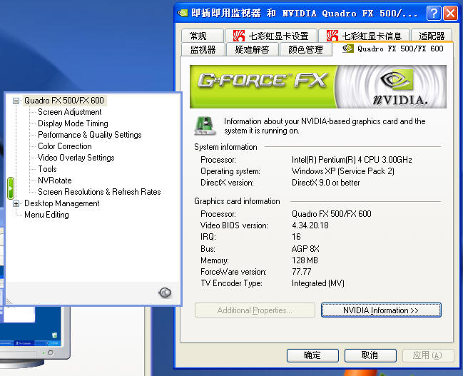

 楼主| 发表于 2007-11-6 14:11:14 | 显示全部楼层 来自: 中国浙江宁波
我的显卡是七彩虹NVIDIA GeForce FX 52007 U4 p! W4 q+ a4 Y5 P" V* A
请问对应的专业卡型号是什么

发表于 2007-11-6 14:51:09 | 显示全部楼层 来自: 中国浙江杭州
原帖由 jiabao 于 2007-11-6 14:11 发表 http://www.3dportal.cn/discuz/images/common/back.gif
7 i+ m! ?0 J" |! `4 P6 g我的显卡是七彩虹NVIDIA GeForce FX 5200
/ z( s2 r4 z& {2 K  q, n请问对应的专业卡型号是什么1 p9 C" T7 J4 I; x4 ~
                        谢谢
' K4 o8 n9 J, I* j  I  v4 e" D8 \6 {
这个好改,用专业卡的驱动:Quadro42.51,Crack的脚本去http://www.newbietech.net/bbs/cn论坛下载
( i5 D7 q' l. z5 H; ]' r改成:Quadro FX500

 楼主| 发表于 2007-11-10 09:54:55 | 显示全部楼层 来自: 中国浙江宁波
发表于 2007-11-10 12:54:09 | 显示全部楼层 来自: 中国江苏无锡
原帖由 hahap 于 2007-11-6 14:51 发表 http://www.3dportal.cn/discuz/images/common/back.gif
7 @% H# M- }( F
" r: U- X, i! Y- V! T" h- E; K/ m# k  O: b$ d
- ]: z  ~) ^- M  x2 A# w! b% L改成:Quadro FX500
! i2 b0 O+ x  q( z# |# H
2 S# g  h% F' Z- N- }谢谢谢谢谢谢!!!!!!!!!!/ n# K/ H) x  j$ t' \0 j4 d. x1 s
谢谢你介绍的网站,我到这个网址:http://www.newbietech.net/cn/rivatuner/doc/main.php,发现它将Geforce6800XT AGP显卡改造方法和我以前改造的方法一样,太好了,使我明白幸亏买的是Geforce6800XT AGP,并且改成专业卡Quadro Fx4000后已经升级到最新的驱动程序都没问题。
