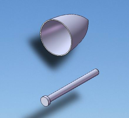

罩子是3-4 mm钢板,最大直径600mm,轴直径为100mm,深入罩子200mm。怎么把罩子固定在轴上,如何加工这个罩子。高手请指教,在线等

你没有说公差要求及定位要求,如果要求不高的话比较好做。。。
发表于 2007-11-6 15:33:55 | 显示全部楼层 来自: 中国甘肃兰州
加三个或四个筋板。如果不拆卸可焊接固定。如果拆卸,可以在轴上加夹紧套夹紧套焊接筋板。
发表于 2007-11-6 17:10:31 | 显示全部楼层 来自: 中国福建泉州
罩子的另一端可采用旋压成型一内孔为100与轴相固定。如果罩子与轴需要固定的,必须采用焊接。
发表于 2007-11-6 17:36:32 | 显示全部楼层 来自: 中国山西太原
罩子顶面上钻钻一个螺栓孔,轴端攻内螺纹,用半圆头螺栓固定。螺栓数目可根据要求确定,轴端可车成罩顶部形状。
发表于 2007-11-6 19:14:04 | 显示全部楼层 来自: 中国江苏常州
在轴的伸入部分铣扁身--------90度方向,然后罩伸脚用螺栓与轴连接--------头部相似。
, @" w4 p% [" r: o, b# k. w6 A/ c5 B这个是因为罩的板厚。
发表于 2007-11-7 22:21:16 | 显示全部楼层 来自: 中国福建漳州
氩弧焊支点,螺栓紧固,旋压加工!
