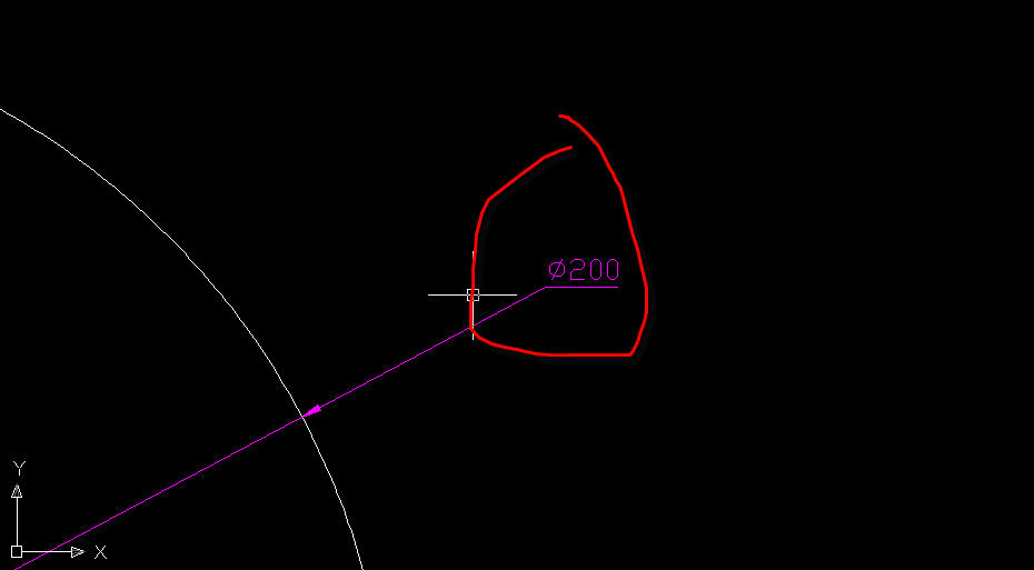

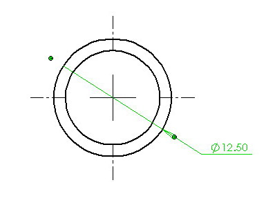

如何是SW中的半径和直径标注的引线和CAD中的一样。。。
; l" J$ I: \6 h0 u, p+ P) t如图:
发表于 2007-11-6 14:50:57 | 显示全部楼层 来自: 中国广东深圳
采用的标准不同
采用的标准不同,上图用的是ISO,下图用的是ANSI.
发表于 2007-11-6 14:53:21 | 显示全部楼层 来自: 中国广东深圳
在选项里改
在选项-文件属性-细节-尺寸标准里选ANSI就可以。

发表于 2007-11-6 15:25:29 | 显示全部楼层 来自: 中国天津
是设置问题。* w0 a) s+ G! _/ J& X
2005版的设置方法:工具→选项→文件属性→出详图→尺寸→引线→勾选“取代标准的引线显示”→设置你需要的标注形式→确定
9 F: h/ G- [' N8 z8 y( J* j! }: e  ?5 L0 o2 W

发表于 2007-11-6 15:49:11 | 显示全部楼层 来自: 中国天津
选择尺寸击右键属性更快捷。* b$ l  y3 o; G  \/ `. g

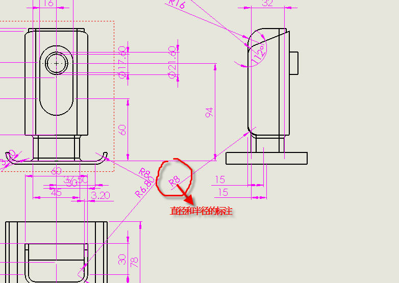

发表于 2007-11-6 21:30:31 | 显示全部楼层 来自: 中国河北石家庄
楼上的能不能说得再明白些,做不成啊

( ^, b5 v2 _% |$ p
. {1 \4 _) q* {# b0 [, o" x# \我也遇到过你图上和情况。不过属性里该改的都改了,就是没把另一个箭头显示出来。( C' \9 q) W% E1 W3 n
想看看你是怎么做的。(我标的是直径12的孔,再大点的孔就奶正常显示了。)谢谢
