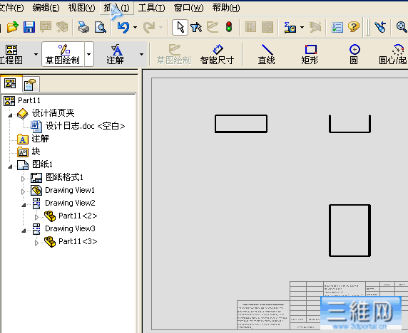

怎样在SOLIDWORKS中同时显示钣金件的三视图和展开图.哪位高手帮帮.谢谢了!!!!

在配置里
在配置里设置不同的配置,在工程图的视图里选用不同的配置。
发表于 2007-11-6 18:14:59 | 显示全部楼层 来自: 中国浙江杭州
SW07可以在"调色板"里有展开模式,SW05看操作: + n) a. p' d$ z/ i1 q2 d
