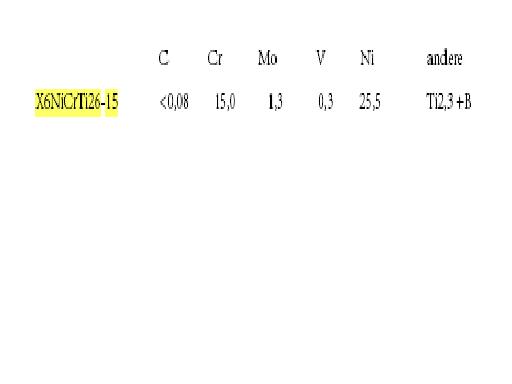

请问X6NiCrTi26-15等于国内什么材料
发表于 2007-11-13 14:44:46 | 显示全部楼层 来自: 中国安徽芜湖
材料成份
一种工具钢,德国牌号。提供以上信息,希望有经验的继续帮助一下。* T- v* s8 p8 [+ y; h+ r, O: q9 P

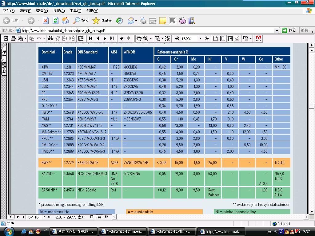

是这个东西吧,那你的含量写的可是不太准确啊
9 `$ ?1 R4 i  R2 c: n! ?& g6 u+ R4 y6 J7 \
国内牌号是GH2132,合金钢,呵呵
1 D" p# M) C: Y, ?3 m6 O5 h) r8 h2 D3 z7 }) u% {  F, K
美国标准A-2868 |3 d3 a* i3 f! N! @/ w3 q" E1 C
5 c8 o) {" I1 t$ K( F
相近牌号1 @7 P& R. g% v; a- {# Z
美国: A286,UNS S66286
. w, M. e: P, \! p
德国: W.Nr.1.4980
法国: ZbNcT25

发表于 2007-12-6 09:31:35 | 显示全部楼层 来自: 中国安徽芜湖
材料牌号:X 6 NiCrTi 26 15
标准:DIN
国家与地区:Germany
钢组:工具钢
次级类别:High alloyed NiCrTi steel
用途:Rolls for the transformation of glass
