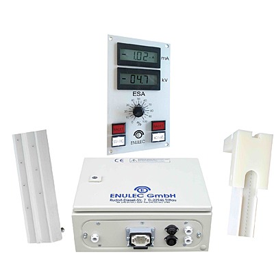

德国ENULEC公司静电辅助吸墨系统
: l+ H* |) A- B0 }) s9 f3 qENULEC公司位于德国汉堡区,经过20多年的发展其已成为世界上静电印刷辅助吸墨系统和静电消除系统的著名生产制造商,其可靠的质量,完美的性能成功的解决了用户印刷质量不高的难题,成为欧美市场同类产品的佼佼者。其产品主要应用于凹印机及各种印刷机械上,特别是在高速印刷状态下,它具有消除网点缺失的高强本领,能够确保最高的生产效率的同时具有最好的印刷质量。2 w* M( q. j1 w, e

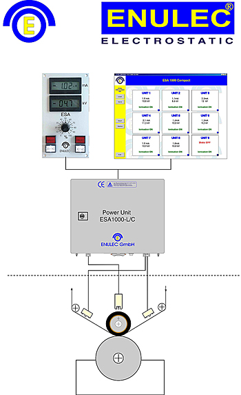

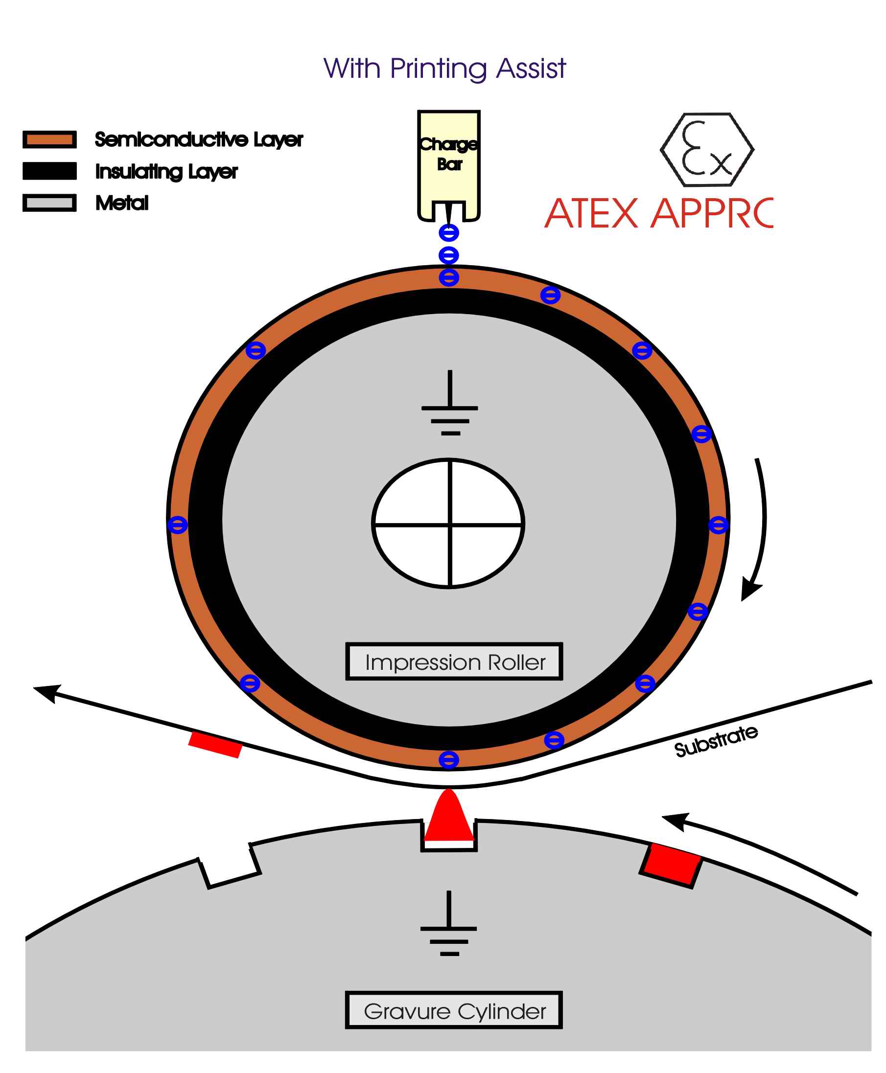

ENULEC静电印刷辅助吸墨系统的工作原理就是静电放电器产生放电电流,电流通过经过压印辊上的半导体导电层与油墨分子形成电场,从而使油墨电极化,朝着印刷材料的方向移动,以取得更好的油墨印刷效果。同时为了达到更好的除尘效果和安全的需要,还需在压印辊的前后安装静电消除装置。 4 A2 K/ [! c0 H6 b
ENULEC的静电辅助吸墨系统已经为世界上顶尖的凹印厂家广为使用,特别是软包装,烟包行业以及需要印刷一些精美出版物的行业,它的作用就是尽可能高的提高墨点的转移率,消除墨点缺失,印刷无亮线,使印刷质量保持在一个很高的水准。它广泛的用来印刷纸张,纸板以及塑料薄膜等各种基材。整套系统符合欧洲最新的ATEX防爆认证标准,以其充分的可靠性,低维护率和友好的操作界面而著称。另外就是它对各种电阻值不同的压印辊的适用范围十分广泛,从而使其通用型增强。
