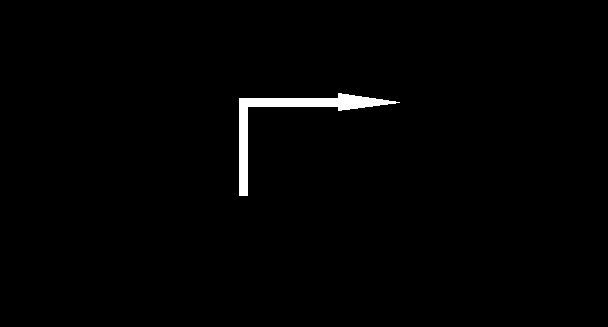

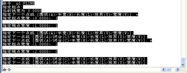

发表于 2007-11-12 17:44:06 | 显示全部楼层 来自: 中国广东汕头
这个用PL命令来完成,设置直线的起点和终点的宽度就可以.
' ^2 U! [3 `) D4 Q+ g如图.
 楼主| 发表于 2007-11-17 14:58:08 | 显示全部楼层 来自: 中国河北沧州
谢谢了,还是用pl画比较地道
