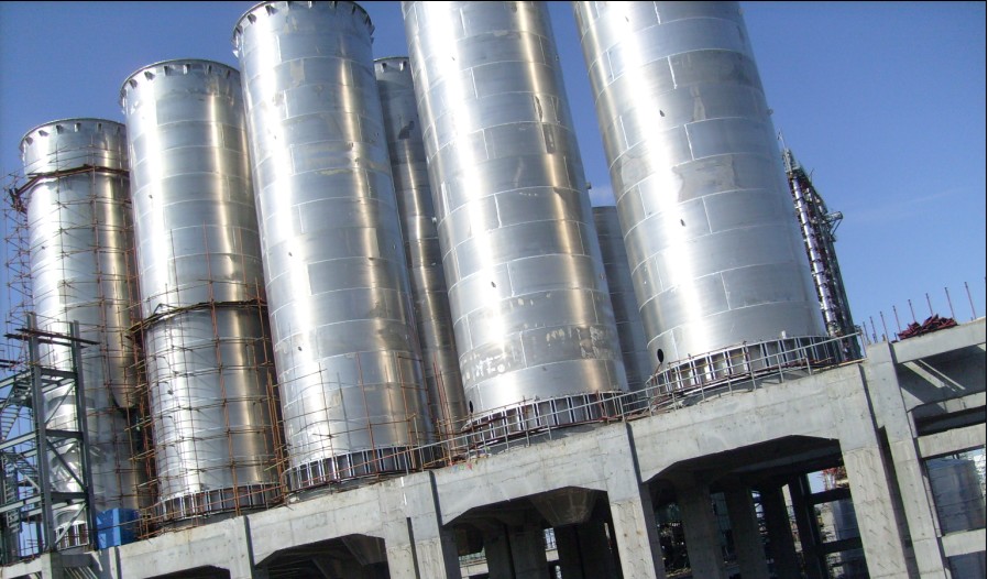

下面的图片上的上面的圆筒是什么?

这是电厂的照片吗??
发表于 2007-11-6 21:30:24 | 显示全部楼层 来自: 中国安徽合肥
应该是塔0 b) j- G+ z/ F# m' j) d4 r
外面金光闪闪的是保温
发表于 2007-11-7 07:13:12 | 显示全部楼层 来自: 中国山东临沂
原帖由 wuling 于 2007-11-6 21:11 发表 http://www.3dportal.cn/discuz/images/common/back.gif7 g+ n  ^2 Z: Z! e4 G
这是电厂的照片吗??
1 w* C1 b% n. B) ?% C& Z/ e% W; Y
看样子是化工厂,塔群!
发表于 2007-11-7 08:16:54 | 显示全部楼层 来自: 中国上海
这些应该是自然空冷抽风装置,应用在炼厂或化工厂。属于节能项目。
发表于 2007-11-7 09:28:58 | 显示全部楼层 来自: 中国江苏
可能是干燥机的塔,外面的板是包保温材料的。
发表于 2007-11-7 10:57:57 | 显示全部楼层 来自: 中国江苏泰州
应该是料仓,铝合金材料的.看下部是圆锥的---应该是放料的,看本体接头,应该是焊缝布置,看上面的加强部位,应该不是保温的,
发表于 2007-11-7 11:11:40 | 显示全部楼层 来自: 中国山西太原
从照片上这个侧面看,像是石化厂或炼油的贮槽,若是塔设备顶上应有管道,而且不是压力容器,因为上面是平盖而不是封头。正在保温施工,保温一般是安装工程的最后工序。看不到连接管道,因此可能是贮槽,贮槽的管道可能在下面或对面。
发表于 2007-11-8 13:02:47 | 显示全部楼层 来自: 中国湖北荆门
不象是自然空冷抽风装置,它们靠的太近了,通风效果不好.
1 J; p* o0 ?% f没有平台上面不用上人,它应该不是密闭的,顶部用了加强筋,上面是不是还有东西呢?  ~4 p" W9 c- Q) n
有知道的吗?
发表于 2007-11-8 19:45:22 | 显示全部楼层 来自: 中国新疆乌鲁木齐
有可能是啤酒厂的设备
发表于 2007-11-8 20:03:43 | 显示全部楼层 来自: 中国浙江金华
肯定是保温的圆筒,因为下面有圆孔,至于内部看不清楚。
发表于 2007-11-13 14:16:33 | 显示全部楼层 来自: 中国江苏泰州
应该是料仓,铝合金材料的,扬子和,大扬巴就有
发表于 2007-11-15 10:47:24 | 显示全部楼层 来自: 新加坡
是固体粉料仓,看这么多个布在一起应该是在成品打包区里,这些设备都是铝制设备。 5 H( O' i% o  ?4 r$ O* H
它的进料大多是使用高压氮气风送系统。
