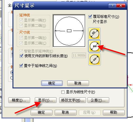

要是只改个别的这样:& j. \4 y6 }5 ?9 p, t  j1 D5 m9 b
对尺寸右键---属性---显示:
. y: {, D( h8 c4 h8 h" D 1.JPG % x5 b( k) @1 Z: [) J2 j

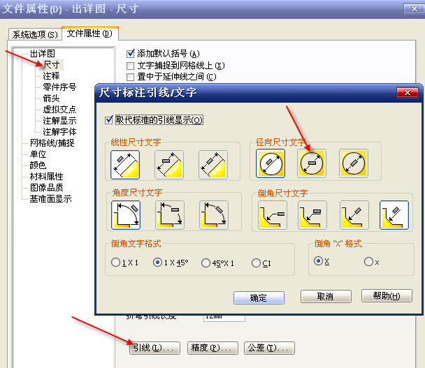

要想全部改成这样:
! h; D8 \, ?$ i% X5 x工具---选项---文件属性---尺寸---引线 2.jpg : w  P, t: X+ g  J

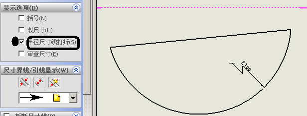

发表于 2007-11-7 16:05:29 | 显示全部楼层 来自: 中国内蒙古呼和浩特
标注尺寸时选一下。
