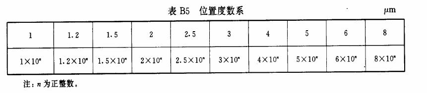

这个表怎么使用呢?" b/ [, k* M: X2 d9 Q/ @( M, W

哪位热心的朋友帮忙回答一下吧,谢谢了,实在不知道如何根据位置度数系表查位置度公差值!!!

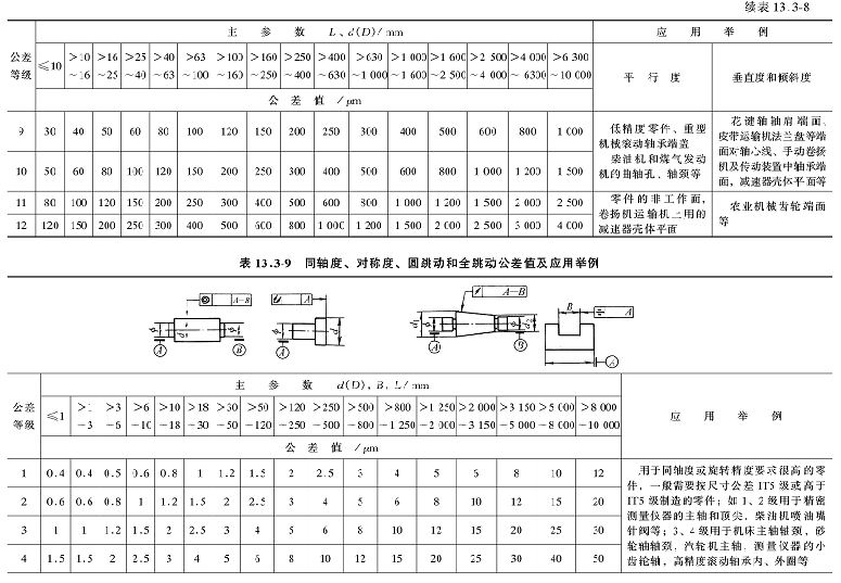

发表于 2007-11-8 08:11:26 | 显示全部楼层 来自: 中国山东济南
晕,查了两个技术手册都没你这个表!+ X6 a1 J* R8 k0 c
好像是机加工类用来进行位置度公差计算。在用公式算出实际公差值后,再查表圆整取标准公差值。
+ y* L& \5 D- q技术手册里面形状和位置公差数值表写的够详细了!直接根据你选择的精度和长度、直径直接选就行了!
发表于 2007-11-8 08:14:28 | 显示全部楼层 来自: 中国北京
回复 1# 的帖子
上面一行是位置偏差,下面一行是尺寸,根据尺寸选择标准,GB/T1184-1996上面写的停清楚的,可以去标准区下载看一下。
发表于 2007-11-8 08:32:22 | 显示全部楼层 来自: 中国山西太原
位置度数系,就是位置度公差标准中的数值,都符合这个表中所列的数。实际上其它位置公差值也符合这个规律,如下表中的数值。# ~, j. S- Q: ]# g( i' L8 Q
“n为正整数”,应为n为整数。

发表于 2007-11-10 10:50:23 | 显示全部楼层 来自: 中国上海
请注意“数系”二字,就是数值系列的意思,位置度的公差值是从这些数值中选取的,标准中的这个表格设计不合理,两行之间没有对应关系,实际上应该是一行,就是从1,1.2,……,8×10^n。* w9 m  Q  H7 g* Q: q! M
4 @/ A9 d3 G/ C0 I- A. ]因为标注位置度公差的被测要素类型繁多,没有办法按照其他形状公差和位置公差一样根据被测要素主参数和公差等级给出公差大小,所以GB/T1184-1996只能给出推荐的数值系列。
% x2 [8 a! O. E, u2 F2 {: b4 A& j' [  j
9 d# I( i8 l: x! }2 y5 w: E回复3楼,这个表是GB/T1184-1996《形状和位置公差 未注公差值》的最后一页的最后一个表,该标准的附录B给出了形位公差的公差值。(公差值在“未注公差”的标准中给出,有点搞笑。)
( s7 {3 S4 n- c/ h( Y9 m( B+ F: w# S
[ 本帖最后由 lhf999 于 2007-11-10 11:04 编辑 ]
发表于 2007-11-10 11:06:53 | 显示全部楼层 来自: 中国山西太原
回复 6# 的帖子
表中的两行都是数系里面的数,在位置公差表中的所有公差数值都能在这个数系表中找到。如1.5在表的上行可找到;150=1.5×10^2     (这时n=2),在表的下行可找到。这个数系表是在编制位置公差值时用的,并不是我们查公差表要用的。再例如,我们的人民币的数系就是 1    2    5及10    20   50 ……

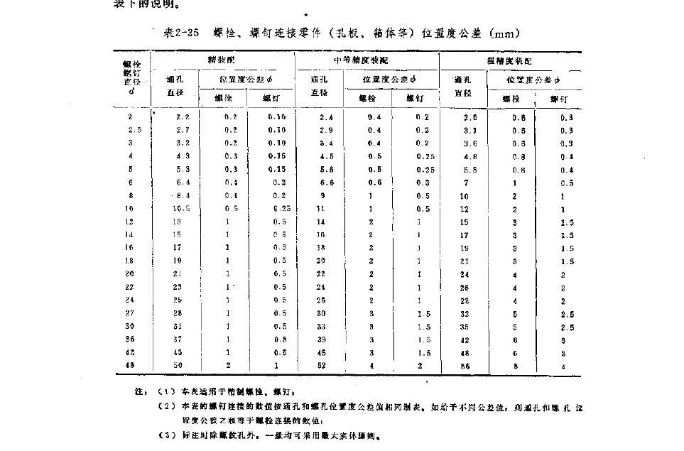

位置度公差的确定需要很多参数,例如用的最多的成组螺栓孔的位置,需要知道通孔直径,螺栓直径等若干参数。
# [3 `# u* @) V! Y下面的表格是某书中的计算好的。
$ P: H5 E  Q3 P1 m+ X5 O8 ?' ?
# |8 B6 d8 `- y- f: |[ 本帖最后由 lhf999 于 2007-11-10 11:38 编辑 ]
发表于 2011-9-15 11:17:09 | 显示全部楼层 来自: 中国重庆
位置度数系:5 v- G5 s( b7 l- ^+ }
"位置度数系"源自GB/T 1184-1996的附表B5。* _  f5 M  }( b+ e% L9 N2 z5 m! ?7 F
位置度:是几何公差(旧标准称形位公差)的一种,是综合公差。是确定点、线、面等几何要素与基准要素或理论正确位置的允许偏离程度。0 e# ^. C$ d# S4 E
数系:即数值系列。数系有:一般数值系列(包括算术级数、几何级数)、优先数系列、模数系列和E系列等。表B5是首项分别是1、1.2、1.5、、2、……8,公比为10的几何级数中的等比数列(任意相邻两项之比为一常数)。以表B5中的首项为1.2公比为10的数系为例,当n分别取为1、2、3……。则按表B5中“2“对应之下的公式可算出其参数应是12、120、1200、……。
6 r  U1 J9 b, Q( M* h  [+ I位置度数系:GB/T 1184-1996规定位置度值应按表B5规定的数值系列给出的值选择。如算出的位置度值与表B5的规定值不符,应圆整而符合表B5的规定参数。
5 e0 X2 u4 J$ {位置度的确定:位置度是综合公差,GB/T 1184-1996未给出具体的参数值。但是,我们可以根据对其它单项公差值(其它几何公差值、线性尺寸公差、角度公差)的综合考虑来确定位置度公差值的大小和形式。在实际标注公差时可以用综合公差代替某些单项公差,或用几项单项公差代替综合公差,不必重复标注。
