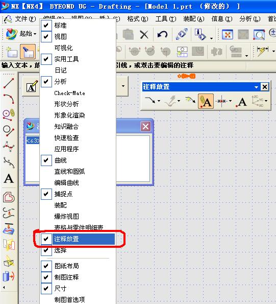

各位高手:
# `# n2 G9 b' ~8 w   想请问一下,我的ug4.0在工程图中进行文字或形位公差的标注时没有"引线类型"选项?
+ Z+ e  i5 z" l. K# e) G   少了一个ANNOTATION   PLACEMENT工具条.不知是不是我的油鸡4.0系统是不是少了什么文件?
& E& t' [3 |# ^) i- n   不知有没有什么办法让这个工具条出现并可用?

发表于 2007-11-7 16:00:31 | 显示全部楼层 来自: 中国河北沧州
是不是说的这个?没有打开吧!

 楼主| 发表于 2007-11-8 02:57:41 | 显示全部楼层 来自: 中国上海
好象没有这个,不知原因.
发表于 2007-11-8 07:24:01 | 显示全部楼层 来自: 中国重庆
你看你是那一个角色。你选择Advanced.这个吗
 楼主| 发表于 2007-11-10 03:37:55 | 显示全部楼层 来自: 中国上海
是的,我角色用过.很奇怪?

 楼主| 发表于 2007-11-12 20:28:47 | 显示全部楼层 来自: 中国上海
没听说过,这个和分辨率有关系吗?试试看吧。不过我的电脑分辨率已蛮高的了。
