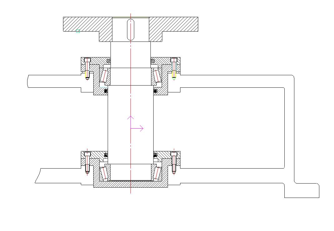

输出轴装配
0 [6 o" A1 v+ l0 J8 ]! V8 V( T本人的一个离心机构,叫师傅们给我批改批改! . a. ^3 D1 H! f
能达到转速要求吗,结构合理吗,稳定性可以保证吗,有哪些错误的地方,有哪些可以改进!& s3 x% q: p8 D& q/ v& a" k2 m' Q8 O6 g
:loveliness:
  u! X6 ~9 y% h" D' ^2 S

10是个轴承座,早在轴安装前就放在下面咯,32挡圈,也在盖上盖子之前就卡在轴上4 e" p' y9 {5 Y5 G  s0 `: D, ^; F
25 那个轴承,第一时间就装在轴上,28的那几个圆螺母,是用来顶住轴承啊!!
 楼主| 发表于 2007-11-7 09:32:10 | 显示全部楼层 来自: 中国广东肇庆
回复 3# 的帖子
盖子与轴承座之间加个轴承?我不明白啊!
% i9 i  H8 ?* B2 ?那个58长是准备用来拆轴承的!

个人意见:  r6 X  B8 X" I  N
觉得复杂了些!在我们公司可能你的结构得大改,不过没时间仔细研究,只给你得结构见解:
6 S- e" K: C- V4 G' F6 }1、轴承25好像受得力不对,这样用无法承受上面的重力!起不了作用!
" J1 J6 u9 a6 B% G! x" Y+ C2、用32轴用档圈好像不能把间隙调整好!
7 W$ g9 g4 R5 ~, J) N3、1400转高速用齿轮无润滑可能声音挺大!(是不是考虑用皮带), P( V( y; {: @
4、2发兰焊接好像对装配难度太大,可以考虑改成活的(如键槽!但必须把2发兰加个轴肩延长接触面积)2 K( i* k9 W" w! C  |5 N
5、装配起来好麻烦,是不是能把齿轮移出来!改皮带传动呢?
4 R# S7 v  O4 d1 p6、没弄明白7冷却水槽干什么用的,冷却什么呢?是充满水吗,那挡水板有什么用?
! q/ c0 x4 D; B8 ^% [. Z1 s1 K' `( ~7、建议用一个小箱体把轴承都加进去比这个简单多了,并且里面充满润滑脂好润滑,这个好像注油在水槽里有些难度!) j3 ?% G; d6 u+ Z) m% R' @" {
8、好像你换底下那个轴承你得把所有得件都拆下来才能换!1 x, x; D) v8 u, S6 A6 s
9、你的注油方式很另类,加油多了会不会从底下那个轴承上面都挤出来,并且谁能保证第一个轴承能不能加上!$ _/ J; D' O3 T/ k* ]6 t! z! Y

怎么会反呢,面对面装的啊
 楼主| 发表于 2007-11-7 12:54:33 | 显示全部楼层 来自: 中国广东肇庆
回复 7# 的帖子
1.上面的重力,打算都压在下面轴承上的!
. r! C4 {9 l7 [( E0 F2.32轴用档圈不是用来调整间隙的,其实这个档圈可以不用,间隙我自己想是用垫圈调!
8 B1 J8 ~7 l3 ~; N3.无润滑可能声音挺大,非常有可能,这样的话里面就要装油!0 t0 R- ~* w' T& o' b; B
4.2发兰考虑改成活的,对!!good % U2 v2 k' l2 K2 V- T; R3 v
5.改皮带传动!?要想想# E( D9 k2 z3 D
6..冷却水槽:暂不管它吧!/ r. |4 a8 {  S* a- i
7.“好像你换底下那个轴承你得把所有得件都拆下来才能换!”应该是换上轴承就得把所有东西都拆掉吧!

根据7楼给你得分析进行建议:
$ y, v* d- U# G5 ?, D( b1、把你现在得圆锥推力轴承都反过来装,把圆螺母移到底下来调整,圆螺母调整直接调整两个轴承!上下带端盖,改后容易拆卸维修!
. q4 u7 {8 `2 ]0 U# E. a% t# m2、把齿轮移出来改皮带,平稳无噪音还可以过载保护!0 F; p& {& d9 E9 C; O1 ?7 A
3、上面发兰和轴可以拆卸!降低发兰和箱体的距离保证平稳!也就是你的主轴是中间上轴承,两端带键槽,这样好安装也好加工!
" M/ p1 _- r/ L
" d0 ^4 E* t+ j% ]! ~' b) e补:
# z& v3 D5 t4 e5 a6 Z5 [2 h1、冷却水喷淋发兰及轴承座的那个装置没必要,发热是轴承,象这个转速根本没必要冷却!' O# i, U+ C& E. ~8 p1 [' ^% u
2、这种加油方式还是不用为好,直接在压盖上加就OK了!
( C% U& Z4 x3 w' Z5 n7 Q% a5 K( B1 E) G) b; x( F- @+ _/ e
还是重新设计吧!

根本就没法装配,怎么看怎么别扭,设计的中心思想就是,尽量简化结构,尽量方便安装,我遇到好多高学历的人就是,明明很简单的结构,就是弄复杂了!

以上各位提的意见都很好,我再来个马后炮,因WWXGO是一位爱学习又爱接受意见的人。- r; a( p& T/ {; U+ l* Q4 F1 k
1 轴上端那个托盘,最好不要用焊接件,这样会引起变形和加工的麻烦,最上面的部件焊一轮毂与轴键联接。
6 L  I" k% S+ b* ]2上面改了轴就可以制成中间粗,这样装配就方便多了,轴承的受力也合理了,下面那两个圆螺母可以不要。
) ^0 h" D8 A+ b3 下面那个轴承箱应该反过来装(当然要开个孔),装配就方便多了,事实上现在这种情况里面那几条螺栓就很不容易拧,因为上面已经盖上了。
/ X% X0 B" @$ l+ V9 n1 T4 轴承要加盖密封,轴承箱出轴处也要密封,轴承不用上冷却装置。

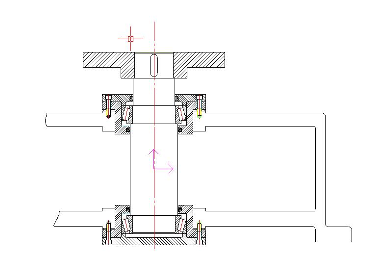

我们现在已经做了一套,轴和发兰没焊接,而是作成了一个整体的锻件!
0 e+ ^! n; Q! Z7 W: ~我们已经装起来了,安装:1.把轴放进上轴承座,2.把轴上零部件都装好,3.把轴组件及轴承座一起放进上箱盖,4.把以上零部件一起吊起来. ~( j( `8 p# _' ?4 e1 Z8 V& |3 a; \
放进下箱体
2 z9 Z4 H  N9 B; v问题来了:盖好后,上箱盖与下箱体有2MM间隙,在上箱盖与下箱体之间加垫,太高了,用手向上拉发兰,窜动,又减垫,拉不动了。诶, 好险!!8 {/ d; ?* Q% }2 I, a
还没试机!!
- ^3 B; g5 B" {1.是个立式机构,整轴是坐在下轴承上的,那么上下轴承怎么能反过来呢! J9 h* m* X# F0 k9 {2 d2 |
2.换个皮带轮,没位置装啊
8 O( B: M$ S2 f8 Q$ \gaoyns,help me!!$ S# h8 J0 K( ?6 H6 r

我给你画个装配示意图,这样装配很方便,轴承也反过来了。带轮放在箱体下,轴向下伸。或放箱体内,箱体作成空的。

辛苦了gaoyns,谢谢,是好安装,但是安装时要把箱体立起来,这是个卧式二级传动的减速箱!( B1 n. i" l4 l; E
箱体以后做成整体式您说如何?

那就这样改一下,轴承方向不变,将轴箱调个就行了。
