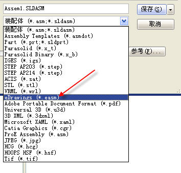

用SW做的装配图,转给别人看时如何设置的不能打开零件图,(为了图纸的保密)
发表于 2007-11-7 08:55:16 | 显示全部楼层 来自: 中国广东深圳
转成edrawings格式
把装配图转存成edrawings格式,应该可以
发表于 2007-11-7 08:55:24 | 显示全部楼层 来自: 中国浙江杭州
可以把你的装配体另存成.easm格式, 1.JPG ! j$ R! i1 u4 B; N3 v4 w- y& p
别人装个这样的 2.jpg 小插件就能打开你的.easm格式的三维图,

发表于 2007-11-7 17:22:20 | 显示全部楼层 来自: 中国北京
原帖由 hahap 于 2007-11-7 08:55 发表 http://www.3dportal.cn/discuz/images/common/back.gif
; g3 _" Y9 J5 T1 ~7 w4 D可以把你的装配体另存成.easm格式,629901  ]; {; c, `' `; i' R9 T
别人装个这样的629902小插件就能打开你的.easm格式的三维图,
0 U7 _# K0 }4 D6 W' v& R
转成.easm格式后,还可以再另存为.exe格式,就连edrawing插件都不需要了,双击后可直接打开。

发表于 2007-11-7 18:43:09 | 显示全部楼层 来自: 中国北京
我一般都是转成PDF的,兼容性很好。

发表于 2007-11-9 10:19:09 | 显示全部楼层 来自: 中国江苏南京
直接给别人工程图,不给零件图,让别人使用只读打开,还不能修改!
  ~3 e1 S: g8 e8 k% h% M8 ^$ B :lol: :lol:
发表于 2007-11-10 22:38:55 | 显示全部楼层 来自: 中国湖北武汉
您还可以另存为分离的工程图
